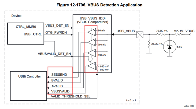

您好、
如果 AM335X 的 VBUS 总线出现下降、将报告以下错误:
通过调查和手动审查、我发现 VBUS 检测电平需要大于或等于 4.4V。
我 想 知道 AM335X USB 控制器如何在内部检测 VBUS 电平以及逻辑是什么。
    您好、
    VBUS 检测遵循 USB2.0 规范中的 VBUS 会话定义。 系统设计应遵循 USB 规范。
    您好、
    完全同意 Bin Liu 的说法。
    在内部、它是一组用于检测 VBUS 电压窗口的模拟比较器。 我附加了下图、仅供参考。 它来自较新的器件 TRM (AM65x)、我的唯一目的是描述 VBUS 检测原理。
    图仅供参考!!! 它不来自 AM335X TRM!
    Stan
