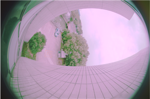

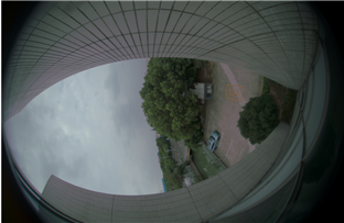

我在调整 ISP 时遇到了一些 AE 问题、希望咨询您。
1. 调整 CFA + WDR 插件时、会生成以下文件:“Asym_lut.txt、fwd_prcpt_lut.txt、lut_cfa_16to12_g0o6_global.txt、ox03c10_cfa_dcc.xml、o03c10_lut_wr_cool_pwl_global.txt、 ox03c10_WDR_decompand_dcc.xml、ox03c10_WDR_glbce_dcc.xml、rev_prcpt_lut.txt“。 我需要将以下哪些文件放在映像目录中才能编译 bin 文件?  因为使用 DCC 的实时调优的效果与使用 BIN 文件的效果不同。
2. 为什么即使房间很暗,AE 算法仍然会降低亮度,不会主动增加曝光和增益? 它一直在使用 exposureTimeRange [count].min 和 analogGainRange [count].min 的值
