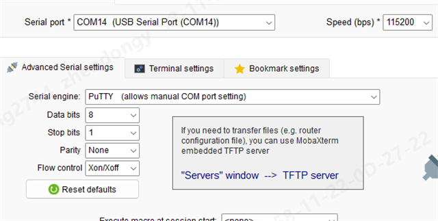

    您好、
    我知道使用  UART3 需要额外的设置。我测试了 initParams.uartInst = Board_UART_instance; 它可以成功打印、但内容乱码。
    默认 UART 配置设置为 115200 波特率、1 个停止位和无奇偶校验。
    您能否检查是否使用相同的配置打开了 UART 终端?
    Sudheer
    您好、
    是、我已选中
    您好、
    [引述 userid=“540868" url="“ url="~“~/support/processors-group/processors/f/processors-forum/1540305/processor-sdk-j7200-how-to-use-uart_printf-or-other-ways-to-display-the-log-on-the-console/5933711
    您能否检查是否已使用相同的配置打开 UART 终端?
    如果即使在使用正确的配置时仍遇到问题、您能否检查引脚混合中使用的引脚和为引脚选择的功能(如前所述)?
