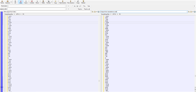

    您好 Melanie、
    很好、您已经添加了 include 和 library 路径。
    这里是我的代码:
    tw_gen().c 文件中定义、并且是从.cpp文件调用它。 因此、您必须 tw_gen()在 main.cpp 文件中声明、如下所示 ,
    // Add this before calling main()
    // Declare external C function from the .c file
    extern "C" {
        void tw_gen((int16_t *pW, uint32_t numPoints);
    Betsy Varughese.
