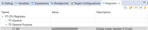

在 CCS 的“Variables"选项“选项卡中更改循环变量、无法从 C7x 内核中的无穷循环返回。 在以下代码中-
void loop_forever()
    volatile uint32_t loop = 1U;
    while(loop)
我在 CCS 的“Variables"面“面板中将循环变量从 1 更改为 0。 但我仍然无法从无限循环返回。

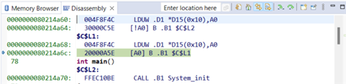

    此问题可能是由该问题引起的、因为通过 CCS 更改循环变量后、在检查循环条件时无法正确读回该变量。 有一个权变措施、通过它可以脱离无限循环。 请逐步遵循该流程。
    1.在 CCS 的 Variables 选项卡中将循环变量从 1 更改为 0。
    2. 打开 Disassembly 【视图】并转到“Loop(循环)“部分。
    3.注意用于作出分支决策的注册表。 在本例中、这恰好是 A0 寄存器。
    4.可以看出 A0 加载了位置 D15 (0x10) 中存在的值。 执行一个 装配步骤进入 下一行。 [必须跳到下一行。 否则 A0 寄存器将反复加载值“1",“,您、您将无法退出循环]
    5.转到 模式 CCS 中的【视图】选项卡、然后导航至“CPU 寄存器“->"通用“通用“->"A0"。“。</s>“
    6.将 A0 寄存器的值从 1 更改为 0 并执行 DO 步进或步进以退出无限循环。

    我尝试了同样的东西,把'loopFlag'作为一个全局变量。 但仍然无法通过从 CCS 的“Expressions"选项“选项卡中更改 LoopFlag 变量来退出无限循环。 这里也需要完成相同的解决方法。
