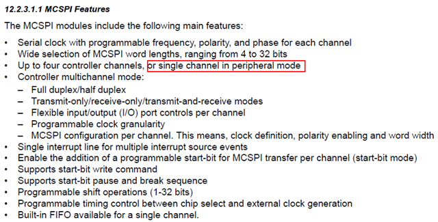

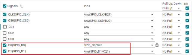

还有一些关于 SPI 功能的问题、
1.“或外设模式下的单通道“的含义
2.对于“SPI0_D0 和 SPI0_D1“、它可用于数据输入或数据输出、对吗?
    您好、
    感谢您对您的查询进行详细描述。
    以下常见问题解答将解决您对 MCSPI 配置的所有疑问: e2e.ti.com/.../faq-sk-am64b-mcspi-integration-guide

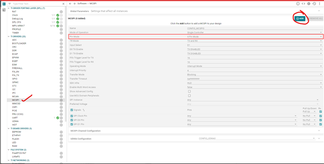

    对于 AM62P syscfg 工具、界面如下所示:
    我不知道哪里可以配置(引脚模式等)如下所示? 谢谢!
    您好、
    如果我知道您使用的是哪个 SDK、Linux SDK 或 MCU+ SDK、可以提供更好的指导?
    Vaibhav
    您好:
    MCU+SDK
    您好、
    [引述 userid=“563072" url="“ url="~“~/support/processors-group/processors/f/processors-forum/1541507/am62p-q1-how-to-config-spi-function/5935883
    [/报价]
    对于 MCU+ SDK、这是要使用的一个。
    在这里添加 MCSPI、然后继续进行配置。
    这将帮助您进一步执行配置: e2e.ti.com/.../5931129
