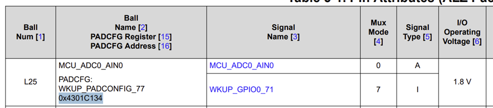

我们使用 Linux、希望使用 WKUP_GPIO0_71 作为 GPIO 输入引脚(以及其他几个引脚)。
我们已经有 WKUP_GPIO0_07 工作、并对 WKUP_GPIO0_71 进行了相同的器件树更改。 但这是不起作用的。
在数据表中、我们看到 WKUP_GPIO0_07 默认为 GPIO 引脚、但 WKUP_GPIO0_71 不是。 这是否是主要区别、因此需要特殊处理、而我们可能会遗漏这一点?

    我们使用 WKUP_GPIO0_7(正在正常工作)和 WKUP_GPIO0_71:
    WKUP_GPIO0_7    -> WKUP_PADCONFIG_55   -> 0x4301c0dc
    WKUP_GPIO0_71   -> WKUP_PADCONFIG_77   -> 0x4301c134
    u-boot 中的读取:
    => md 0x4301c0dc 1
    4301c0dc: 00050007
    => md 0x4301c134 1
    4301c134: 00000000
    在 Linux 中读取寄存器(从 busybox 中使用 devmem):
    ~ # devmem 0x4301c0dc w
    0x00050007
    ~ # devmem 0x4301c134 w
    0x00000000
    因此、我想不会为 WKUP_GPIO0_71 写入配置值。

    恐怕不支持 WKUP_PADCONFIG_77 (0x4301C134)。 根据寄存器表、它的复位值为零。
    Frank
    Frank、
    是的、您是对的。
    MD 0x4301C134 1.
    4301c134: 00000000
    => MW 0x4301C134 0x40007 1.
    => MD 0x4301C134 1
    4301c134: 00000000
    即使我尝试写入、也无法写入。 因此、如果无法修改、我将再次咨询硬件专家。 这可能是 DTS/Linux 无法像我在上述过程一样写入该寄存器的原因。
    其他 WKUP_GPIO0 引脚不是 ADC、我可以写入它。
    MD 0x4301C03c 1
    4301c03c: 08214007 .@.
    => MW 0x4301C03c 0x40007 1.
    => MD 0x4301C03c 1
    4301c03c:00040007
    我将咨询硬件团队、然后重新获得该特定的引脚。
    - Keerthy
    ADC 引脚不是标准 LVCMOS 引脚、因此没有所有相同的 PADCONFIG 支持其他标准 LVCMOS 引脚。  这在寄存器详细信息中显示 — 因为许多值是保留的(包括 MUXMODE)。
    感谢您的回答!
    但在数据表(SPRSP91B、第 49 页)中、我们可以看到多路复用模式可以是07。 因此、数据表是否不正确、多路复用模式7 (GPIO0_71) 是否不可行?
    Frank
    我认为必须设置该位、才能指示 ADC 将 IO 视为 GPI
    40F0 40B0h CFG0 CTRL_MMR_MCU_ADC0_CTRL
    31:17 保留无 0h 保留
    16 MCU_ADC0_CTRL_GPI_MODE_EN R/W 0h 启用 MCU_ADC0 数据引脚在设置时用作通用输入。 此信号连接到 MCU_ADC0 的 en_DIG_TEST 输入
    15:5 保留无 0h 保留
    4:0 MCU_ADC0_CTRL_TRIG_SEL R/W 0h “选择 ADC 硬件事件触发源
    是的、就是这样!
    我很感激你! 感谢您的回答!
    似乎仍然无法设置 padconfig 寄存器(当我在 u-boot 中更改它时、我始终读回 0x0)、但 u-boot 和 Linux 系统中的 GPIO 命令可以正常工作。
