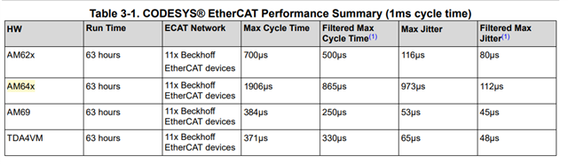

尊敬的团队:
我们正在为 TMDS64EVM (HS-EtherCAT) 板开发  EtherCAT 从站协议栈、我们希望了解从站协议栈性能报告。我们确定了 TI 嵌入式处理器性能指标应用手册作为 CODESYS 控制器、其中存在关于 1ms 测试延迟的 测试摘要、您能否分享 EtherCAT 性能摘要遵循的确切测试用例、还请确认它是否适用于 FS 从站协议栈? 如果不是、请提供 EtherCAT 从站协议栈的详细信息或文档、以便在我们的设置中复制相同的内容。 谢谢。
    我们正在为 TMDS64EV
    开发 EtherCAT 从站协议栈
    如果您要开发从站堆栈 — 为什么要检查主站堆栈性能?
    S 器件性能数据可在此处找到: EtherCAT 子器件:数据表
