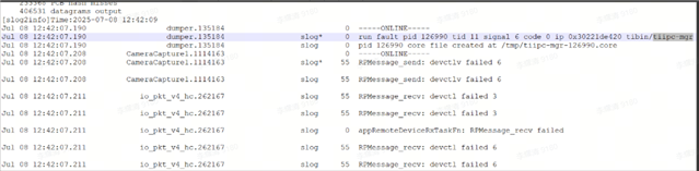

您好、
  我们注意到、tiipc-mgr 在运行过程中间歇性崩溃、而不生成 coredump 文件。 是否有人遇到过类似的问题? 在这些情况下、什么会导致 tiipc-mgr 崩溃?“
    您好:
    我们没有看到或听到任何其他客户的这种情况。
    这将是 BlackBerry QNX 的问题、说明为什么没有生成 coredump 文件。

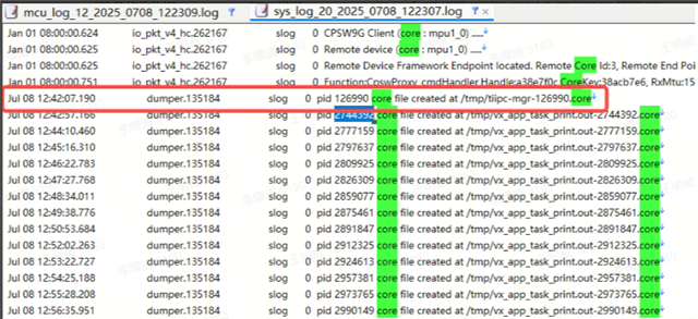

    但是、您指出的日志显示核心文件是在/tmp 文件夹中生成的、所以您在那里找不到它吗?
    谢谢。
    我们已确认在最近的系统故障期间未生成内核转储文件。
    请参阅以下信息是否有用?
    好的、我们不确定为什么没有创建核心文件。 这将是 BlackBerry QNX 的问题、因此我们建议联系他们。
    但是、通过查看共享日志、我们发现所需的远程内核要么未正确加载、要么 A72 QNX 没有适当地保留远程内核使用的存储器部分。 建议您在结束时对此进行调查
