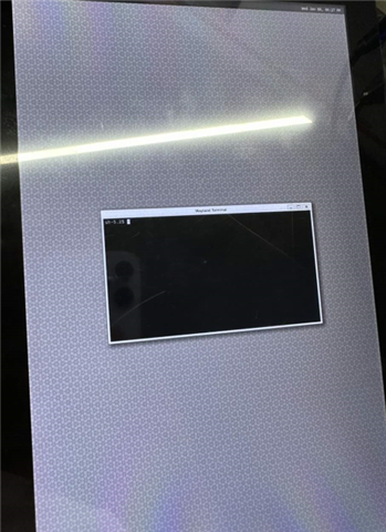

    我已成功配置​​1200x1920 分辨率​​正常显示,虽然它目前仅支持高达​​39 FPS​​。 我将​​根据您的建议继续进行测试​​、以确定可提供更好性能的时序参数。 感谢您的支持!

    尊敬的 Mazel:
    您能否展示或附加图像您的显示 GUI 看起来如何。Weston GUI 是否可见?
