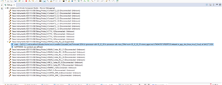

您好@Chester Gillon 和团队、
我正在开发定制 J784S4 电路板、我已在 app_cfg.h 中启用了 mcu3_0 内核并在 CCS 中加载了.out 文件。 但它没有正确地指向 main。
这是错误、
但对于 c7x_1、它的所有指向都正确。
您能否说明此问题可能是什么、以及如何解决?
提前感谢、
Swedha R
