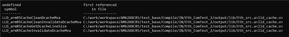

您好团队:
MCAL 软件包:MCAL Sitara_SitaraMPU_10.01.00.02
编译器: arm-clang-3.2.0_LTS
在集成上述 MCAL 软件包中的 ETH 驱动程序时、报告了以下代码编译错误:
所有这些符号都在 LLD_ARM_R5.asm 中引用。
 在构建中包含 LLD_ARM_R5.asm 后、会报告以下错误消息:
我们使用的是 ARM-CLANG-3.2.0_LTS、汇编器 无法识别或支持“;“进行注释。 将“;“替换为“@“或“/"编译“编译看起来正常。
请您就此提供反馈意见。
BR、
Shubham
    您好、Shubham、
    看起来你只更新了评论//从;. 此更改不应导致任何问题。 您可以继续进行此操作。
    Nihar Potturu。
