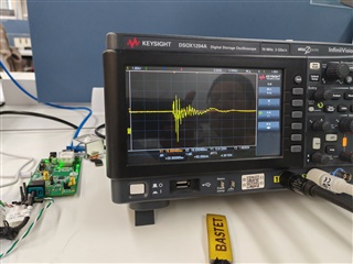

我们正在使用 AM6254 开发 M4F 程序 nortos(A53 根据 SPL 启动、但未启用 MCU 和 A53 之间的复位隔离)、偶尔会重新启动 A53 和 M4F。
方法:监控 RESETSTTZ、RESET_REQZ、MCU_RESETZ 和 MCU_RESETSTZ 的波形
在线调试 XDS110
现象:
RESETSTTZ 首先显示“复位“、MCU_RESETSTZ 也立即显示“复位“
RST_SRC 寄存器的值为 4(当芯片刚刚开始运行时为 0)。
但是、RESET_REQZ 和 MCU_RESETZ 中未出现下拉波形
也就是说、RST_SRC 寄存器的值与 RESET_REq 的波形相矛盾。
请帮助分析导致重新启动的原因。

    您好 Owens、
    我已经查看了波形、但我无法理解您实际应用的复位是什么? 是否从 PMIC 将 MCU_PORZ 引脚驱动为低电平?
    Stan
    同步客户端的状态。
    在客户电路板上、它发现在上述寄存器中发生主热复位。
    客户发现 引脚 RESET_REQz 上存在意外抖动。
    然后为此引脚增加电气容量、从而大幅降低故障率。
    现在、他们仍然很少发现引脚 RESETSTATz 上有复位信号。 但不会根据寄存器的值发生复位。

    您好、Stanislav & yong
      尚未找到。 建议向 MCU_RESETZ 和 RESET_REQZ 添加多大的电容?

    尊敬的 Yong 和 Owen:
    您能否确认未连接到 MCU_RESETz 和 RESER_REQZ? 也就是说、没有计划在设计中使用它们。 什么都不会将它们驱动为低电平?
    Stan
    尊敬的 Stan:
    他们不打算在运行时使用它们。 但他们发现在运行时这些引脚上存在干扰。

    尊敬的 Yong:
    问题是什么电容值适合他们。
    这些引脚允许的上升时间为 1000ns、因此使用 10k 上拉电阻时、电容器最大必须为 100 pF。 我希望这足以满足滤波需求。
