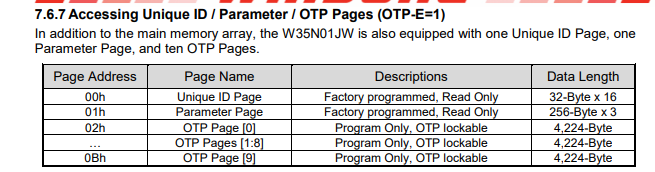

根据以下 TRM 说明、串行 NAND 页面大小可以是 2KB 或 4KB。
没有说明如何指定页面大小。
您能告诉我如何操作吗?
谢谢。此致、
田代浩一郎

    尊敬的 Koichiro:
    客户需要确保所选 NAND 闪存有参数表。
    此参数表将包含各种信息、其中一个是页面大小。
    例如、AM62A TI EVM:W35N01JW 上的 NAND 闪存具有如下屏幕截图所示的参数表。
    请注意、ROM 将会注意读取此参数表并获取页面大小。
