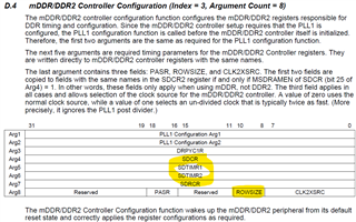

因此、我们目前的理论是、RBL 会出于某种原因解释位[15:8]、并且似乎需要在该处填充有效字段、如上面讨论的其他 mDDR 器件所示。 这可能是必要的原因尚不清楚、因为所有必要的设置值都已在 SDCR 中给出、并且在绑定过程中传递给 RBL 的其他参数也已给出(参见 sprab41d 章节 D.4,也如下所示)。 可能此设置也已加密、因此最初无法在引导期间配置 mDDR 控制器。

    你好 Mukul、James、Rahul、
    Rahul、感谢您提供 RBL 代码。 James、我们随后还得出结论、RBL 不会解释 mDDR 状态寄存器、因为 SRR 涉及数据引脚、并且在我们的电路板上、数据引脚已根据允许在字节组内进行交换。 由于 RBL 不知道交换、因此它不应解释任何涉及数据总线的固定字段。
    经过大量测试后、我们有了更新:
    1. ISSI IS43LR16128B 256 MB mDDR 部件仅在安全启动中由 RBL 将 DDRDRIVE[1:0]设置为“01"(“(1/2 驱动强度)时在我们电路板上失败。
    2.通过 RBL 使用其他三个 DDRDRIVE[1:0]设置中的任何一个始终有效。
    3.顺便说一句:我们以前使用 Micron 器件的生产代码稳定在 DDRDRIVE[1:0]=“01"(“(1/2 驱动强度)的原因是 sprs586j(OMAP-L138 E 数据表)在表 6-35 的注释 4 中指出:
    (4) 当数据线 (0Ω) 上未使用端接时、必须将 DDR2/mDDR 器件编程为在 60%强度模式下运行。
    mDDR 线路上没有串联终端。 很久以前成功测试过所有四个选项后、我们恰好选择了 50%、因为这最接近数据表的 60%建议值。
    4.作为一个进一步的注意,如果我记得正确:
    DDRDRIVE[1:0]=[00]= EMSR[7:5]=[000]=全 mDDR 驱动强度
    DDRDRIVE[1:0]=[01]= EMSR[7:5]=[001]= 1/2 mDDR 驱动强度
    DDRDRIVE[1:0]=[10]= EMSR[7:5]=[010]= 1/4 mDDR 驱动强度
    DDRDRIVE[1:0]=[11]= EMSR[7:5]=[011]=未定义
    EMSR[7]始终由 L138/C6748 TI 器件写为“0",“,因此、因此在这里只有这 4 个选项是相关的。 大多数器件都同意上面的前两个条目(我认为 JESD209B 中的后两个条目未定义)、Micron 和 ISSI 同意前三个条目、但 Micron 使用[011]作为 3/4 驱动强度、而 ISSI 使用[011]作为 1/8 驱动强度(根据其数据表)。 到目前为止、这些处理器的 TI 文档还声明了后者。
    5.有趣的是,如果引导到内部 RAM(安全或使用开放的 JTAG ),以前*没有*使用 RBL 设置 mDDR ,然后在用户空间中配置 mDDR ,这可以使用任何 DDRDRIVE[1 : 0]选项(即包括“01"(“( 1/2 驱动强度)成功设置(mDDR 测试通过没有错误)。 因此、当正确配置时、1/2 驱动强度是可以工作的、只是当涉及 RBL 时不会如此。
    6.此外、如果使用 RBL 引导加载程序来设置 mDDR、则以后任何时候设置 DDRDRIVE[1:0]=“01"(“(1/2 驱动强度)也会导致故障、即使 RBL 使用其他三个设置中的任何一个、通常 DDRDRIVE[1:0]设置都是成功的。 换句话说、如果 RBL DDR 设置之前已激活、当尝试使用 DDRDRIVE[1:0]=“01"时“时、在用户空间中重新配置 mDDR 会失败。
    7.因此、结论是 RBL mDDR 设置不可靠或不正确。 当 DDRDRIVE[1:0]使用非“01"设置“设置时、它恰好有效、但这可能是巧合。 Micron 部件似乎与 RBL 兼容、可以正常工作、但 ISSI 256 MB 部件容易受到攻击。
