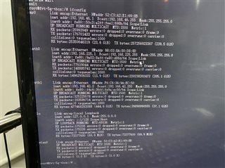

[参考译文] AM620-Q1:进行–40°C 传导时、问题在 16 小时测试后发生、eth0/eth1 无法发送和接收数据包。 但启用混杂模式或使用 tcpdump 工具捕获数据包是正常的。

    当前的 SDK 版本为 Processor SDK 10.00.07.04。
    从 ethtool.jpg 可以看到 p0_TX_GOOD_FRAMES 没有增加 、并且  tx_GOOD_FRAMES/p0_rx_GOOD_FRAMES/rx_GOOD_FRAMES 已增加。
    从 ifconfig.jpg 可以看到 eth0/eth1 Mac 地址为 98:03:8a:80:D8:8d/F6:C6:36:9a:EC:50。
    从 tcpdump_eth0.pcap/tcpdump_eth1.pcap 可以看到 dst Mac 地址为 98:03:8a:80:D8:8D/F6:36:9a:EC:50。

    您能解释一下什么是无效的吗?
    1.我假设您正在使用一个加热室进行热测试? 什么是–40C? AM620-Q1 的 Tj? 或环境温度?
    2.有多少板出现故障,有多少板没有出现故障?
    3、您使用的电路板的方框图和测试环境是什么?
    4.您使用的是什么 PHY、您能指向它的数据表吗
