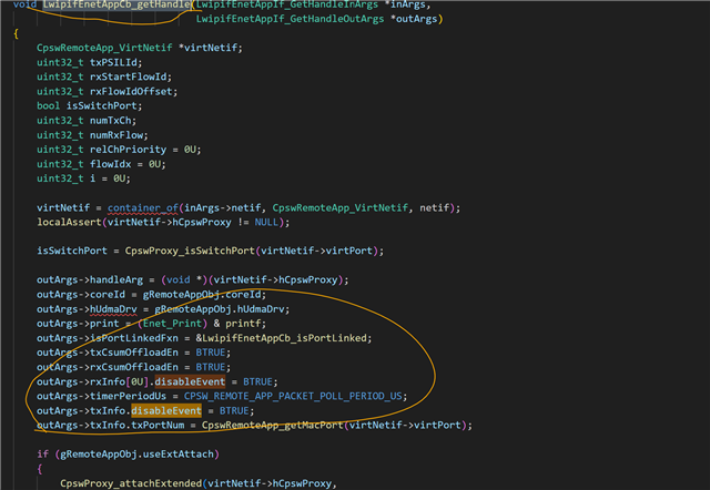

    目前、在我们的 C7 ETHFW 客户端内核上、UDMA ISRLwip2Enet_notifyRxPackets() () 从未被触发。 这表明 C7 内核的当前 UDMA 配置可能存在问题、在此阶段、我们只是从 MCU2_1 客户端复制了配置。
    默认情况下、中断模式被禁用、仅轮询被启用。
    因此、 在轮询模式下不会调用 Lwip2enet_notifyRxPackets。
    如果 要 启用 ISR、请设置  disableEvent AS BFALSE  从 ETHFW 客户端中的“LwipifEnetAppCb_getHandle"API 启动“ 启动。

    您能告诉我设置客户端 DMA 配置的代码部分—特别是源地址和目标地址以及分配给数据复制的内存吗?
    数据缓冲区和描述符详细信息可从 pdk/packages/ti/drv/enet/examples/utils/enet_appmemutils.c 文件中找到。
    事件禁用从下面开始。 如果要启用 event、请将其设置为 disableEvent、即 FLASE。
    Sudheer
