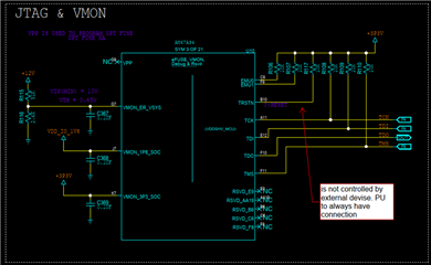

  1. 本产品未使用 USB 总线。 所有信号都保持 NC。 VBUS 是否也可以保持 NC、或者是否具有基准电压?

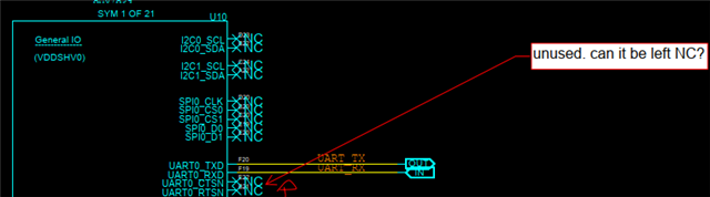

  2. 对于 UART 协议、仅使用 Tx 和 Rx。 CTSN 和 RTSN 是否可以被保留为 NC?
  3. 至于 JTAG 连接、复位既不由主机也不是器件控制。 因此、最好 JTAG 链路始终处于活动状态。 这是正确的实现吗?
    1) VBUS 引脚可在未使用时保持开路/悬空。
    2) 可以、CTSn、RTSN 可以保持断开状态
    3) TRSTN 通常与其他 JTAG 信号连接到同一接口。  大多数仿真器控制此引脚。  通常、该引脚在不使用时被下拉以保持复位状态。  如果不受仿真器控制并且如果您计划使用、则需要将其上拉以确保接口未复位。
