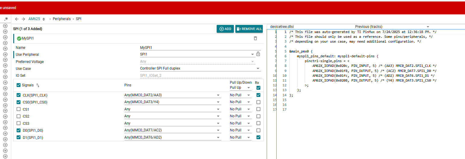

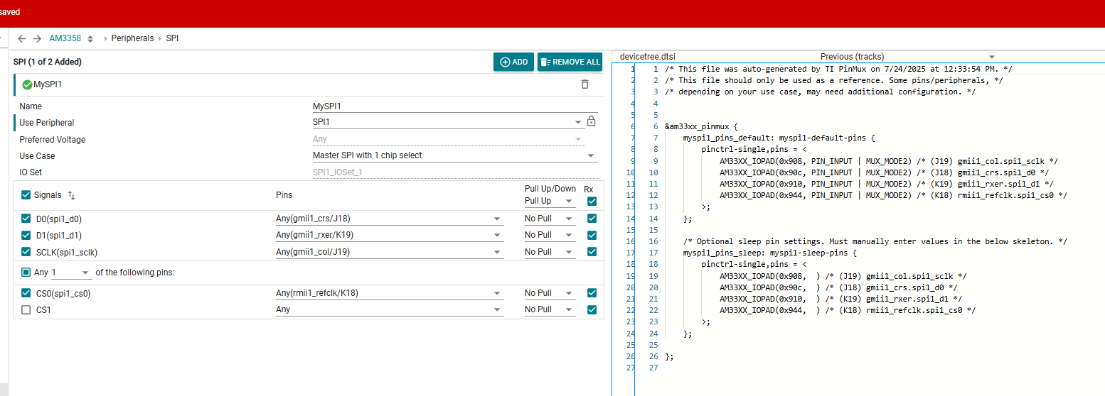

    AM335 设置如下所示:
    我们可以修改相同的代码并将其与 DTS 文件中的以下配置相匹配:
    尽管第二个屏幕截图适用于 AM62x、但也可以按照 AM335 的输入/输出配置进行操作。
    注意: AM62x 设置如下所示:d0 为 MOSI、D1 为 MISO、CLK 和 CS 不言自明、请尝试也为 AM335 设置提供相同的输入/输出方向、这应该确保至少从配置角度来看所有线路都正常工作。
