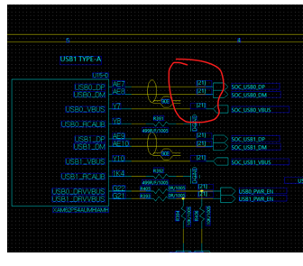

我的客户提供了一个利用 AM62P 设计的定制电路板。 他们已经确认在向系统供电后、PMIC 似乎完全上电。 他们通过将引导模式设置为 USB 引导模式并通过 USB 将电路板连接到 PC 来尝试 DFU 下载。
目前、 SOC_VBUS 引脚上检测到 1.7V 电压、但 PC 会显示“器件识别失败“消息。
它们按照以下步骤进行测试:
验证序列:
  1. 引导模式设置:(11001010)
  2. 打开产品电源。
  3. 尝试与 CPU 的 USB0 端口进行通信。
  4. PC 设备管理器显示 USB 设备识别错误。
  5. 它们卡在这个初始阶段、因为 PC 需要正确识别器件才能继续执行后续软件步骤。

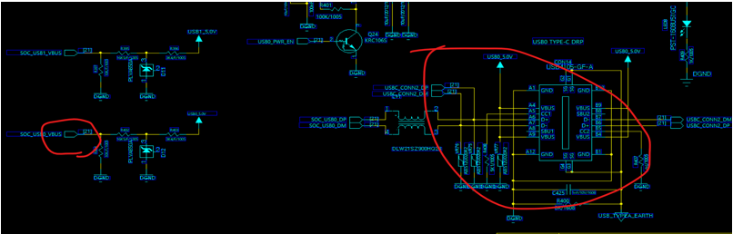

  6. 确认 USB 电源输入为 5.0VSOC_USB0_VBUS 为 1.7V。
  7. 与参考原理图的差异在于、CON14 的 CC1 和 CC2 使用 5.1K 电阻下拉。 参考原理图显示了这些已连接到 U103 的电路。
  8. 确认 USB0_DP/DM 布线的 PCB 设计在顶层、底层、左侧和右侧进行接地屏蔽、表明噪声干扰极小。
鉴于此、是否可以使用 JTAG 来跟踪 USB 识别问题的原因?

    客户调试了问题、发现安装了 12MHz 振荡器而不是 25MHz 主时钟。 他们使用 25MHz 振荡器进行测试、并允许它们进入 eMMC 下载模式。 USB 鼠标和键盘也可被识别并正常工作。 请记住这一点。 我们可以在 eMMC 下载成功后关闭该线程。
    插孔
    您好、Jack、
    很高兴听到他们调试了问题。 是、ROM 代码仅接受 25MHz 主时钟。 不支持其他时钟速度。
