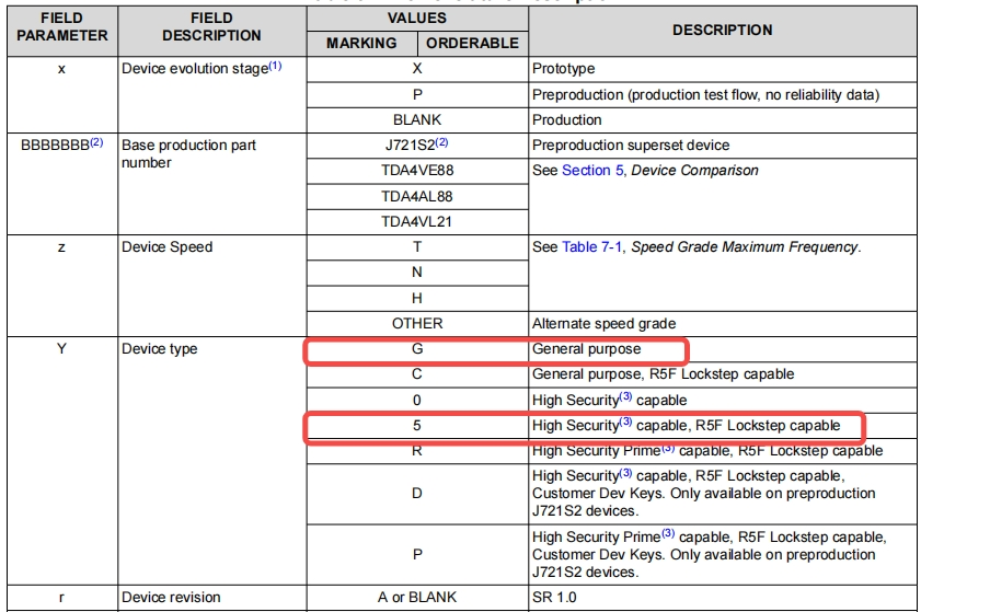

尊敬的专家:
您能帮助分享 G 和 5 型之间的详细比较吗? DM 中的描述有点笼统、我们的客户希望得到一些详细的解释。 谢谢
朱星宇
    尊敬的 Xingyu:
    “G" 类型“类型是通用器件、不支持安全启动。 默认情况下不会强制执行防火墙、并且 JTAG 在所有内核上都打开。
    “5" 类型“类型 是类型是高安全性 — 现场安全 (FS) 器件、是支持安全启动的起始器件。 可以使用 KeyWriter 软件将客户密钥吹送到这些器件上,以便将这些器件转换为高安全性 — 强制安全 (HS-SE) 器件、在这些器件上、需要使用客户密钥对启动映像进行签名。
    默认情况下、JTAG 也将在 HS-SE 器件上锁定、并且还会在器件引导时强制执行防火墙。
    Suman
    尊敬的 Suman:
    感谢您的答复。 您还能分享在功能安全方面的差异吗?
    尊敬的 Xingyu:
    为了安全起见、建议使用“C"部分“部分而不是“G"部分“部分。 HWPOST 仅在量产器件上提供、不在预预预量产器件上提供 (XJ721S2xxxx)。
    对于安全和安保、建议使用“5"部分“部分。 这将是用于量产构建的典型可订购器件。
