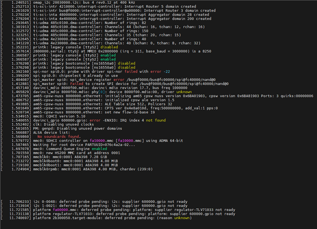

尊敬的 TI 专家:
  1。我使用 J722s EVM 和 SDK v11 示例代码作为环境。 SDcard、spl 引导模式。
  2.在 Vision App mcu20 代码中、我无法使用 Sciclient_rmIrqSet 请求所有 GPIO0/1 组中断。  引脚中断正常。
  3.我 在 mcu20 主任务和结果中打印所有主 gpiomux 内向寄存器 (0xA00000)、

似乎有 人已经采取了 GPIO 组中断、 我无法独占、只有我可以申请的 GPIO 组是 GPIO1、bank5、这不在上面的列表中。

    我的问题是:
    1.更改 Linux 是否可能不使用组中断?
    2.默认情况下、Linux 采用所有 GPIO0/1 组中断、而不保留任何其他内核中断。 这是问题。  我 只是删除了 dts 文件中的一些中断并且 Linux 无法启动。   如何在 Linux 中删除某个中断?

    这将导致 Linux 系统无法启动、卡在以下位置:

    您是否可以测试如何移除不同的中断? 只要您没有为 gd_mmc1、vd_sd_dv 或 PMIC 等 GPIO 删除 GPIO 中断、引导就不会出现任何问题、因为这将影响通过 SD 卡引导。
