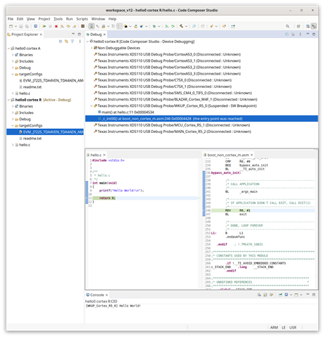

希望开始使用 Code Composer Studio (12.8.1) 的一些阐述
此部分的后续页  8.3.1.设置 CCS 目标配置 我可以看到可以在 wkup R5 上调试 CCS 创建的一些“hello world“工程(例如,可能单步执行)。
但天真地尝试在主和/或 MCU R5 上执行相同操作会导致错误。
  (可以调试 wkup R5)
  (但是 MCU 和 MAIN R5 需要执行一些步骤,就像看起来一样)
问题 1.
=>为了能够在 MAIN 或 MCU R5 上进行调试、我只需要从 HLOS 侧加载程序、如所示  8.3.2.通过 CCS 加载 RTOS 内核固件符号
在 main u-boot 中使用“rproc"脚“脚本、如所示  3.1.1.13. RemoteProc 也是可以的,不是吗?
(我看到,用 8.3.2“现在、您可以连接到所需的非 A53 内核(即 MAIN_Cortex_R5_2、C75x_0、C75x_1 等)并加载应用程序二进制文件的符号“、调试会话将加载“仅符号“)。
问题 2.
=>在 CCS 下调试 A53 U-boot 需要什么? CCS 操作步骤是否相似? 请提供建议!
