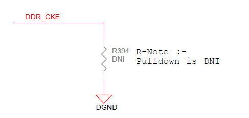

在文档 sprad32h.pdf 中、标题为:“AM623、AM625、AM625SIP、AM620-Q1、 AM625-Q1、AM62A3、AM62A7、AM62A7-Q1、AM62D-Q1、 AM62P-Q1 原理图、设计指南和审阅检查清单
有一个关于 DDR4 存储器的部分我正在读取。 “用于控制和校准的电阻器“部分介绍了以下内容:
为 DDR0_RESET0_n (DDR_RESET#)、DDR0_CKE0(DDR_CKE,可选)连接下拉电阻并连接上拉电阻
对于 DDR0_ALERT_n (DDR_ALERTn)、靠近存储器 (DDR4) 器件。 为 DDR4 器件提供下拉电阻
测试启用 (TEN)(靠近存储器 (DDR4) 器件)。 有关实现和电阻值、请参阅
处理器特定 SK。“
我审阅了 PROC142A 原理图、PROC1142E 原理图以及 PROC101D 原理图。  所有这些原理图都有 DDR_CKE0 的 DNI 下拉电阻。
我想了解是需要这个下拉电阻(根据检查清单)还是不需要这个下拉电阻(根据设计文件)
DDR4 数据表本身也没有提供任何线索。
    处理器特定 SK。“
    在检查清单中、DDR_CKE 被称为可选。
    还提供了有关实现的 SK 原理图的注释。
    请遵循以下常见问题解答。 我们提供原理图和设计手册。
    https://e2e.ti.com/support/processors-group/processors/f/processors-forum/1332316/faq-am625-am623-custom-board-hardware-design---design-and-review-notes-for-reuse-of-sk-am62b-p1-schematics
    Sreenivasa.
    感谢您的答复。  我看到了同样的原理图、我已经查看了原理图。  显示在 NET 名称中的图像、但不显示处理器针脚名称。  处理器引脚标记为 DDR0_CKE0、该引脚会专门针对下拉电阻进行调用。
    这是我困惑的根源。  处理器引脚 DDR0_CKE0 应该会有下拉电阻吗?

    符号名称遵循数据表、网络名称表示功能。
    连接到下拉和下拉电阻的网络是 DNI。
    请遵循原理图。
    我们将更新指南以消除混淆。
