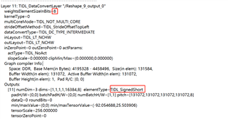

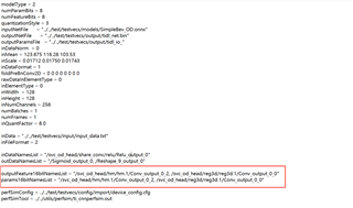

在 tidl_config 文件中、我们将两个卷积层添加到 outputFeature16bitNamesList 和 params16bitNamesList、如下图所示:
运行 model_import.sh 后、SimpleBev_OD.txt 第 11 层中仍然有 8 位、并且在运行演示 (../hirain、tidl_immation_app.out input.bin 2 1 1 SimpleBev_OD_io.bin SimpleBev_OD_Net.bin) 时会发生错误、如下图所示:
 e2e.ti.com/.../0701-128x128-exracted.zip
所有相关数据和图像都放置在压缩包中。
您能帮助检查哪里可能出错吗? (SDK 11.00 版)

    这通常是由于没有图层的全名。  最好查看的位置是在的模型输出目录中 layer_info.txt、类似 tidl_net.bin.layer_info.txt。  这将有一个图层名称列表、如下所示:
    0 /quorite_encoder/conv_LSTM_3/Split_output_0_original
    1 1 /quality_encoder/conv_LSTM_3/Split_output_0
    2 2 /quorite_encoder/conv_LSTM_3/Sigmoid_output_0
    3 0 /quorite_encoder/conv_LSTM_3/Split_output_0_original
    4 0 /quorite_encoder/conv_LSTM_3/Split_output_0_original
    突出显示的文本将显示用于 Sigmoid 图层的名称。  此外、从其中一个映像中、TIDL_SignedShort 是 16 位的。  如果它是字符类型、则为 8 位。

    我们检查了图层名称并确认它是图层的全名。 这可能是一个错误吗?

    TIDL_SignedShort 的值为 16 位。  如果该层是 8 位、则 SVG 将具有 TIDL_SignedChar。  因此、 层标识是正确的、并且 TIDL 层为 16 位。  我根据以下配置编译和运行您的模型。   我更正了输入类型、因为该 txt 文件有一个.bin 文件、而不是一系列压缩文件。
