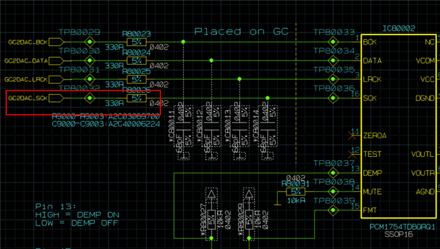

您好:
 AM62P54 和 PCM1754 之间的电流连接如下图所示、如果需要来自 AM62P54 的外部时钟、我有一个来自 PCM1754 侧的 SCK 引脚的问题? 从  AM62P54 侧可以使用哪个引脚、GPIO 引脚是否正常?

    你好、Liujian、
    是、PCM1754 确实需要外部系统时钟 (SCK) 才能 正常 运行。 GPIO 引脚不适用于此目的、因为它无法提供所需的高频低抖动时钟。
    将外部时钟从 AM62P 提供给 PCM1754 会增加复杂性、因为外部时钟输出不适合标准音频频率。
    您是否考虑使用 TAD5212-Q1 DAC? 这是一款更新的汽车级 DAC、不需要 SCK 输入、具有更好的性能、并通过内置 PLL 简化时钟。 将 PCM1754 与 TAD5212-Q1 交换是出色的解决方案。

    您好:
    如果 AM62P54 可以生成系统时钟并馈送到 PCM1754、怎么办? 我们  还将检查 TAD5212-Q1、谢谢!
    您好:
    如下所示、 AUDIO_EXT_REFCLK 是否可以向 PCM1754 提供外部时钟? 谢谢!
    尊敬的 Liujian:
    您突出显示的引脚无法生成标准音频时钟频率。 AM62x 不包含音频 PLL、因此这些频率需要外部 PLL、这增加了复杂性。
    理想解决方案是使用较新的 TAD5212-Q1 来避免这些权变措施。
