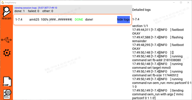

尊敬的 TI:
BL1 阶段打印加载 2 次、打印日志如下所示:
NOTICE:  bl1_plat_arch_setup arch setup
NOTICE:  Booting Trusted Firmware
NOTICE:  BL1: v2.12.0(release):11.00.15-1-g2ae701def-dirty
NOTICE:  BL1: Built : 08:31:01, Jul 23 2025
NOTICE:  BL1: dram_class: 10
NOTICE:  lpddr4: post start - PI training status=0x29c02000
NOTICE:  bl1_platform_setup DDR init done
NOTICE:  k3_bl1_handoff ENTERING WFI - end of bl1
NOTICE:  lpddr4: start failed status = 0x5
NOTICE:  bl1_platform_setup DDR init failed
snagfactory 的日志如下:
TI 专家能否帮助我了解原因?您可以参考此链接继续运行: software-dl.ti.com/.../Flash_via_Fastboot.html

    感谢您的回复、并确认 DFU 在您的电路板上正常工作。
    这是 Linux 11.01 版本的更新 snagfactory 用户指南、可用作 AM62L 的参考
    https://software-dl.ti.com/processor-sdk-linux/esd/AM62X/11_01_05_03/exports/docs/linux/Foundational_Components Flash_via_Fastboot.html
    - Hong
    TI 是否在 am62l 上测试了 snagfactory?我已经按照此操作运行、但仍然失败。我们之前遇到了由错误的 DDR 配置引起的这个问题。我们现在使用新的 DDR 配置、am62l 可以从 USB DFU 和 QSPI NAND 引导、 但仍然无法使用 snagfactory 进行引导。 TI 能给我一些建议吗、谢谢。
    我们在 AM6234 平台上实现了 snagfactory。
    是的、AM62L 支持 Snagfactory。
    https://github.com/bootlin/snagboot/blob/3bc4fa83f0047d8eae4aa8203080be37ba8df658/src cs./snagrecover/supported_socs.yaml#l18
    附件是 TI SDK 团队在 AM62L EVM 上提供的 Snagfactory 刷写示例日志、供您参考。
    - Hong
    e2e.ti.com/.../am62l_5F00_snagfactory_5F00_flashing.log
    您好、
    您能给我一个 am62l 的 snagfactory yaml 配置文件吗? 我的配置文件可能有问题。
    附加 ospi-config.yaml 以供参考。
    - Hong
    e2e.ti.com/.../ospi_2D00_config.yaml

    是的、 我的配置文件有问题。
