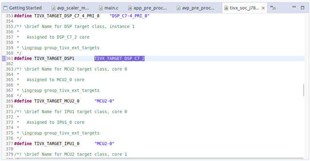

我们使用的是 SDK 10.00。 我们希望自定义应用以使用内核 c7x_1。 我们尝试使用 setNodeTarget API 进行更改、但仍然没有反映在统计信息中。
例如、
在 app_tidl_avp 演示中、当我在 c7x_2 中运行负载时、平均负载为 99%。 因此、我想相应地拆分内核使用量。

    在调用 setNodeTarget() API 时、可以共享传递的 target_id 吗?
    对于 c7x_1、您应使用 TIVx_TARGET_DSP_C7_1
    Gokul
    您好、Gokul、
    TIVx_TARGET_DSP1 已设置。
    Hariprakash Raja.
    您好、Gokul、
    TIVX_TARGET_DSP1 是指 TIVX_TARGET_DSP_C7_2。 这是因为这种情况发生的吗?
    Hariprakash Raja.
    尊敬的 Raja:
    是的、 TIVX_TARGET_DSP1 将指向 TIVX_TARGET_DSP_C7_2。
    如果您尝试为自定义内核设置目标、则可以使用 TIVx_TARGET_DSP_C7_1 目标 ID
    Gokul
