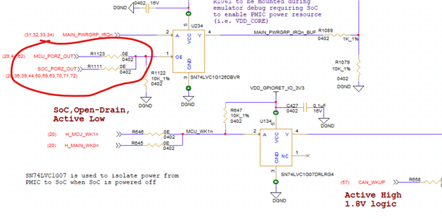

    我的所有电路板、在许多地方尽可能与 EVM 类似 — I/O 都不同、  外部 XDS
    TCK、TMS、TDI、TRST 信号使其进入  SoC、没有从 SoC 发出的 TDO 发出任何信号
    信号看起来很干净、没有太多振铃、尝试减慢到 100kHz TCK

    我很高兴根据需要发布原理图的位、它在许多方面类似于 J784S4X 评估板
    我很乐意根据需要发布原理图的各个位、它在许多方面类似于 J784S4X 评估板
    这可能会有所帮助。 但是、器件团队需要看一看(我的专业知识仅限于 CCS)。 我将提请他们注意这一问题。
    这里提到了 PMIC 释放 MCU_PORz/PORz 信号 — 您是否检查了处理器是否退出其复位序列?  MCU_RESETSTATz 和 RESETSTATz 在复位期间应为低电平、并在内部复位完成后变为高电平。

    是的  、当复位到达输入时、MCU_RESETSTATz 和 RESETSTATz 都显示为低电平状态。 从开关与接通电源的关系中得出的、但很明显
    很抱歉 — 我不理解您的最后一条评论。  MCU_RESETSTATz 和 RESETSTATz 是否都在复位输入 (MCU_PORz、PORz) 置为无效(变为高电平)后变为高电平?
    请注意、EMU0、EMU1 都应处于高电平。
    虽然 VDD_CPU 是 AVS 电压 — 它应该在 0.8V 时默认/BOOT。  只有从编程设置读取电压设置后、该值才会降低。
    MCU_RESETSTATz 和 RESETSTATz 在上电期间保持低电平、然后在几毫秒后变为高电平
    AVS=0.774、内核=0.800 — 两者均通过搭接设置为 0.8、未发生 I2C 事务来更改设置
    正常 — 器件正在退出复位状态。  检查处理器的基本项目是电源、时钟和复位。
