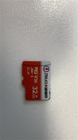

    您好 zhahohang、
    您正在使用的 32 GB SD 卡。 您可以尝试使用 SanDisk 32 GB SD 卡吗?
    此外、您是否在使用定制电路板?
    Gokul
    使用的卡片如图所示。 像以前上传的日志文件一样、32G 卡无法启动、而 256G 卡可以正常启动。 然后、目前我们正在使用定制电路板。
