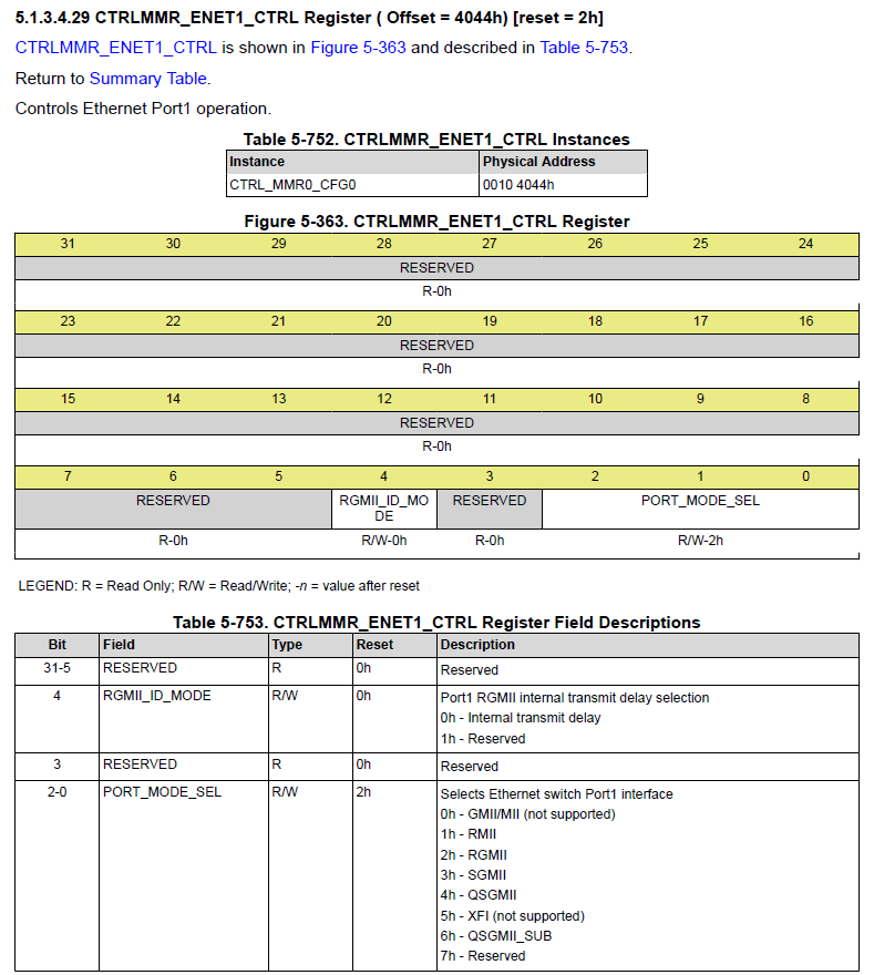

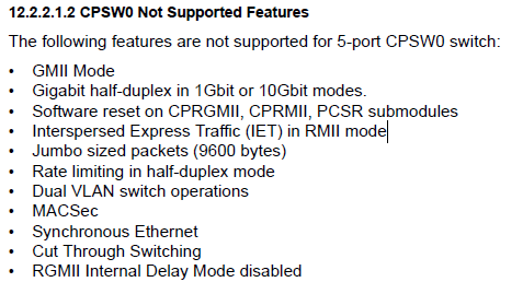

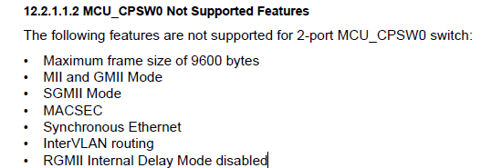

我们能否确认 DRA821 MAC 侧是否可以执行 RGMII TX CLK 延迟和 RX CLK 延迟?
在 TRM 中、两者显示不支持禁用 RGMII 内部延迟模式。
客户发现 CPSW2G 和 CPSW5G 上的延迟时间(输出时序)不同。
他们想知道是否可以通过 MAC 侧的寄存器设置时钟延迟?
CPSW2G:
CPSW5G:

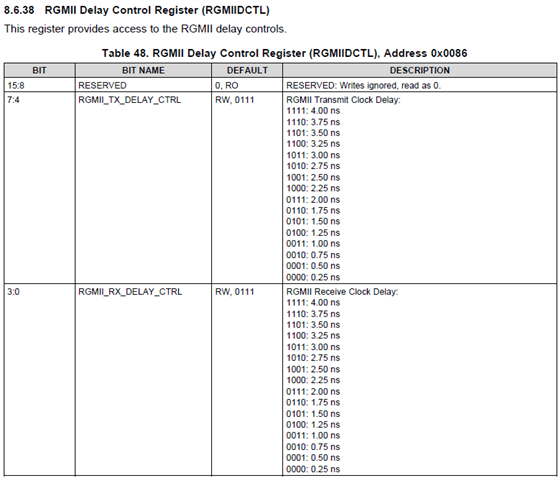

下面是 TI DP83867 千兆位以太网 PHY、它支持 TX 和 RX 时钟的 16 级延迟设置、客户选择的 PHY 只能设置 1 级 (2ns)。

    您好、
    可从以下寄存器中选择 DRA821 MAC 侧支持 RGMII TX 延迟。 默认情况 下启用 Tx 延迟。
    MAC 仅支持 Rx 侧的延迟。
     Rx 延迟 必须由 PHY 或原理图布线控制。
    下面是 TI DP83867 千兆位以太网 PHY、它支持 TX 和 RX 时钟的 16 级延迟设置、客户选择的 PHY 只能设置 1 级 (2ns)。   [/报价]
    PHY 同时提供 Tx 和 Rx 延迟、其中不支持 MAC、可以从 PHY 配置。

    Sudheer,
    感谢您的确认、我找到了其余的四个 ENETx_CTRL 寄存器、默认值为 0x0、CPSW5G 端口中的 TX 延迟也已启用。
    也没有 RX 延迟功能。
    感谢您的确认。
    Br、Rich
    您好、
    [报价 userid=“9853" url="“ url="~“~/support/processors-group/processors/f/processors-forum/1551064/dra821u-if-dra821-cpsw2g-and-cpsw5g-suport-tx_clk-delay-and-rx_clk-delay-in-mac-side-rgmii-mode/5970771
    也没有 RX 延迟功能。
    感谢您的确认。
    [/报价]
    是、如上所述、MAC 仅支持 Tx 延迟、而不支持 Rx。
    Sudheer
