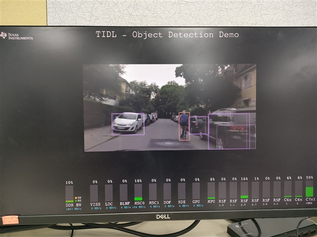

1) 我在 app_tidl 和 app_tidl_od 的配置文件中启用了 display option =1 现在如何通过 EDP 连接显示器-> HDMI 转换器进行显示?
2) 信息娱乐卡必须为视觉应用获得 Display RTOS 端?
3) 如何检查显示端口是否已启动并正在运行(进程/其他)?
4) 没有信息娱乐卡,我们可以得到视觉应用的显示.. 如果是、请提供指导。
我想知道如何启用显示以获得检测到的对象的边界框。
谢谢你们!

    您是否可以尝试使用具有直接 DP 输入的监视器并查看它是否有效、理想情况下、默认情况下启用 display_option 为 1 应该会在显示器中提供输出。
    您能提供有关信息娱乐卡的更多信息吗?
    如果您运行任何与显示相关的演示、它应该可以在 DP 监视器中工作。
    默认情况下显示端口已启动并正在运行、您也可以通过转储视频端口寄存器来检查。

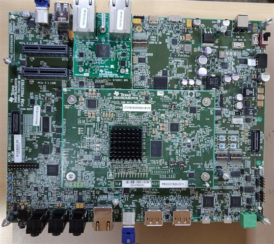

    我们使用的电路板是 J721EXSOMG01EVM。
    感谢您的帮助!!
    Komal。
    e2e.ti.com/.../2388.setup.txt
    HII Gokul
    谢谢您的关注
    我们执行了禁用以太网的建议步骤、但遗憾的是、我们仍然无法获得任何显示输出。
    根据构建日志和dl_demos应用程序日志、显示已正确启用。 但是、我们仍然没有在屏幕上看到任何实际输出。
    我附上了构建日志以及预编译的二进制文件。您能否查看并告诉我们是否有任何问题?
    此外、我们是否可以尝试其他方法或其他步骤来解决此问题?

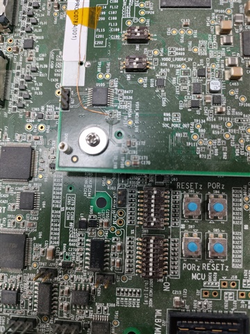

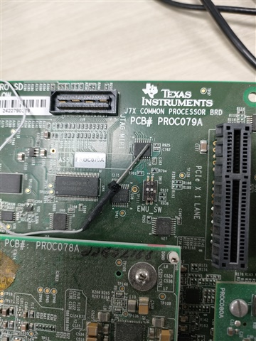

    ----- 我还在这里附加了图像
    请通过图像检查开关是否正确、
    我有一个请求,请您分享您的 TI 电路板切换图像,以便我可以交叉验证我的.
    感谢您的帮助!!
    Komal。
    尊敬的 Komal:
    您是否正在使用 Linux-SDK?
    您可以在 RTOS SDK 中尝试 一次、请点击此 链接 进行设置。
    我将在下周分享切换图像。
    Gokul

    尊敬的 Komal:
    我对 MCU2_0 使用了您的二进制文件、它对我有用。
    我运行了 tidl od 演示。
    将开关图像连接到 EVM 中、
    Gokul
