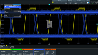

AM6422 具有一个 16b DDR4 @800MHz。
我们会看到 CA 信号和 CS 信号之间的延迟(CS 延迟)、请参阅随附的测量结果。
是否可以单独调整 CS 以优化设置/保持?

    如另一个线程中所述、寄存器转储显示训练已通过。  如果您仍然有兴趣移位 CS、则可以通过调整寄存器配置文件中的 PHY_1377[10:0]来实现。  有效值为 0xC0-0x600、每个值代表时钟周期的 1/512。
    James
    您好、James。
    非常感谢、工作正常!
    所附图片 是在“低“带宽范围内拍摄的、但 效果显而易见。
    只是要确保:此设置只是 影响 CS 信号、没有其他信号、对吧?
    初始值 0x03900390
    优化值:0x3900200
    基督教
    好的、感谢您的确认。  是的、这只影响 CS0
