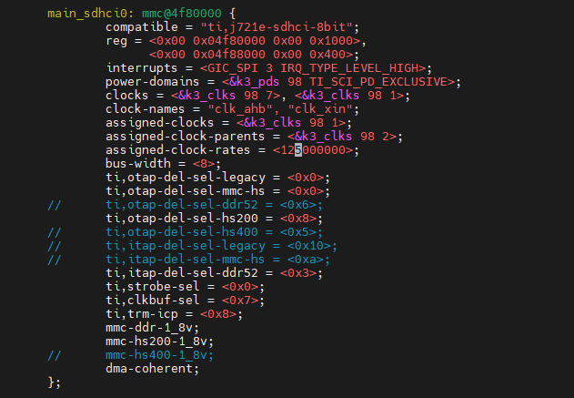

尊敬的专家:

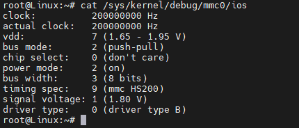

我们正在使用 TDA4 处理器、并遇到一个间歇性问题、即 eMMC 在由 200MHz 时钟驱动时偶尔无法正常运行。 为了缓解该问题、我们尝试将 eMMC 时钟频率降低到 125MHz。
我们遵循了参考指南 (e2e.ti.com/.../tda4ven-q1-how-to-modify-emmc-clock-in-driver) 并相应地修改了器件树设置。 然而、在实施更改并执行测试后、我们观察到时钟频率保持在 200MHz、并且降低到 125MHz 失败。 eMMC 继续会遇到零星的故障。
请提供以下建议:
1 如何正确修改 eMMC 驱动器以实现所需的时钟频率降低?
调试此问题的任何建议步骤或替代方法?
我们感谢您在解决此问题方面提供的帮助。 感谢您的支持。
郑星如
    尊敬的 Xingru:
    您是否可以尝试在设备树中添加以下内容:
    -              总线宽度=<8>;
    +              时钟频率=<125000000>;
    +             最大频率=<125000000>;
    Gokul
