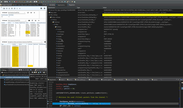

    我们接下来将示例  sdk_10.01.00.33/mcu_plus_sdk/source/networking/enet/core/examples/enet_cpsw_est/am62x-sk 移植到 cortex R5。
    该示例正在编译、但发生了异常:
    void __attribute__((interrupt("ABORT"), section(".text.hwi"))) HwiP_prefetch_abort_handler(void)
        volatile uint32_t loop = 1;
        while(loop)
          /* Do Nothing */
    调试它我发现它在尝试 Enet_App_ openDma 时发生了。
    注释掉了以下代码、则不会触发异常、但当然应用程序的行为并不像预期的那样。
    //    /* Open DMA for peripheral/port */
    //    if (status == ENET_SOK)
    //        EnetAppUtils_print("Open DMA\r\n");
    //        status = EnetApp_openDma(perCtxt);
    //        if (status != ENET_SOK)
    //            EnetAppUtils_print("failed to open DMA: %d\r\n", status);
    深入了解它后,我发现它 在 EnetQueue_enq 中的 IRQ 被禁用/启用时崩溃,但它也在 EnetDma_registerRxEventCb 中崩溃,如以下屏幕截图所示。 我想说,坠机并不总是在同一个地方发生。
    任何帮助都将非常感谢 Slight smile

    似乎是资源分配问题。
    您能否检查 DMA 通道是否已正确分配给内核?
    AM62x MCU+ SDK:修改资源分配
    您还可以参阅  AM64x 和 AM243x 上五个以太网端口启用的第 1.5.2.1 资源分配 — AM64x 一节
    Ashwani

    尊敬的 Ashwani:
    找到为 R5 移植的 enet_lwip_cpsw 示例、它基于 SDK 11。
    e2e.ti.com/.../enet_5F00_lwip_5F00_cpsw_5F00_wkup_5F00_r5.zip
    我仍在尝试调试一些问题、但它们并不一致。 当 I2C 与 IO 扩展器 (EnetBoard_setMacPortIOExpanderCfg ()) 通信时、有时会挂起。 如果我逐步进行调试、有时设法完成调试、然后按如下所示执行 Enet 故障、那么重现问题会很好。
    MAIN_Cortex_R5_0_0] ==========================
          ENET LWIP App
    Enabling clocks!
    EnetAppUtils_reduceCoreMacAllocation: Reduced Mac Address Allocation for CoreId:1 From 4 To 1

         14.285s : CPU load =  66.64 %
    如您所见、它没有得到 DHCP 分配的 IP、而是保留在 porttask_function()- prvIdleTask( void *pvParameters ) 中;并且控制台中不打印任何其他内容
    设置静态 IP 时也会获得相同的结果。
    任务状态:
    您好:Ivan Pfaher、
    请查看 LwIP 和 CPSW 的统计信息。 可通过在 CCS 的“Expressions"选项“选项卡中添加以下条目来找到这些表达式
    1. CPSW 统计信息:表达式中的“(struct CSL_xge_cpswRegs*) 0x08020000“
      请查找名为 P0_STATS 和 PN_STATS 的部分、并可在其中找到统计数据
    2. LwIP 统计信息:“lwip_stats"</s>“
    如果您发现没有 Rx 和 Tx、则请检查 PHY 状态。
    如果 Rx 和 Tx 统计信息不断增加、但内核未接收到数据包、则必须检查数据流以及任务是否已正确初始化。
    请分享这些详细信息以进行分析。
    Teja。
    尊敬的 Teja:
    请查看以下统计信息:
    e2e.ti.com/.../CSL_5F00_Xge_5F00_cpswRegs_5F00_and_5F00_lwip_5F00_stats.txt
    对于 P0_STATS、我可以看到 TX 数据包增加、但不包括 RX:
    对于 PN_STATS、我可以看到 RX 数据包增加但不增加 TX:
    而对于 lwip_stats、几乎 everification 为 0:

    尊敬的 Teja:
    LWIPIF_LWIP_rxPktHandler 会定期命中。
    发生的情况是、在函数 Lwip2enet_prepRxPktQ 中、它永远不会进入 while (pCurrDmaPacket)
    它也永远不会进入: if (0U!= srcQueue->count)

    尊敬的 Ivan:
    请检查以下检查点的值:
    • EnetUdma_getMappedRxChStartIdx:检查 gUdmaRxMappedChRingAttributes[index].startFreeRing 的值
    •  周期任务期间 netif 的 HRX->hFlow 与函数 Lwip2enet_initRxObj 中初始化期间填充的 netif 相同
    如果这些不指向问题、请发送示例的压缩文件夹以了解设置。
    Teja。
    尊敬的 Teja:
    关于  EnetUdma_getMappedRxChStartIdx:
    索引= 0
    gUdmaRxMappedChRingAttributes[index].startFreeRing = 119
    chStartIdx = 20
    初始化时的 HRX->hFlow:
    HRX->hFlow 在周期性任务中:
    查找附件导出的.zip 示例:
