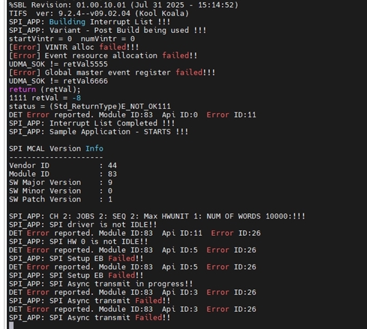

在 SPI 配置中启用 DMA 后、我们编译并运行 SDK 路径中的示例代码:
ti-processor-sdk-rtos-j721s2-evm-09_02_00_05/mcusw/mcal_drv/mcal/examples/Spi/mcspi_app
执行时、系统会报告错误:
​***[Error] VINTR alloc failed!!!​(见下图)。
根本原因调查
我们跟踪了误差、发现 startVintr  numVintr 参数都是 ​0 ​(请参阅下图)。
公钥
附件是我们的 SPI 配置。 您可以帮助验证 EVM 上的此问题吗?

    您好:
    我已经检查了您的配置文件、这些文件看起来是手动更改的、而不是生成的。
    您能否确认这些配置文件是从 EB tresos/DaVinci 生成的?
    您是否在 SPI 以外的其他地方使用 DMA?

    我怀疑 79 个 IRQ 编号有问题。 您可以选择 80 和 81 或 81 和 82 吗?
    我们有单元测试用例、其 IRQ 编号为 81 和 82。 除非您不使用 DMA 任何其他内核、否则这样应该可以正常工作。

    设置后 .dmaTxChIntrNum = 80, .dmaRxChIntrNum = 81、测试结果如下:
    当更改为 .dmaTxChIntrNum = 81, .dmaRxChIntrNum = 82时、测试结果如下所示:

    您好:
    是的、主域 SPI 通道在 SDK 9.2 中关闭、在 SDK 11.0 中打开。
    您由于主域 SPI 通道的关闭状态而收到中止异常。
    如上所述更改 board_clock.c 文件并正常工作。
    Tarun Mukesh

    你好、Tarun、
      我今天就为客户提供现场支持。  在这里分享一些结果、
      在密钥编程之前、应用程序在 SDK 9.2 版本上运行。
      密钥编程完成后、  由于 Bingxian 共享了日志、应用程序无法正常工作。
      然后我将 tiboot3.bin 和 tifs 升级到 SDK 11.0 版本、它可以正常工作!
      至于  我上台的已编程 soc。 我们可以在 EVM 上的 SDK9.2 上进行进一步调试。 任何建议。  请提供给我们。 谢谢。

    我发现 SDK 10.1 上的一些更改修复了此错误。 也就是说、更改了 SDK 10.0 上的 tiboot3.bin、它不起作用。

      我刚在 sdk10 上构建 tiboot3.bin。 不管用。
      我 在 SDK10.0 和 10.1 之间比较了 sbl_mmcsd_img_combined_mcu1_0_release.xer5f.map。 发现符号 Sciclient_boardCfg、Sciclient_boardCfgSec 、 SBL_SciclientBoardCfgRm、SBL_SciclientBoardCfgPm 均已删除。 有什么意见吗?
    Linjun

    SPI_APP: Building Interrupt List !!!
    SPI_APP: Variant - Post Build being used !!!
    SPI_APP: Interrupt List Completed !!!
    SPI_APP: Sample Application - STARTS !!!
    SPI MCAL Version Info
    Vendor ID           : 44
    Module ID           : 83
    SW Major Version    : 9
    SW Minor Version    : 0
    SW Patch Version    : 1
    SPI_APP: CH 1: JOBS 1: SEQ 1: Max HWUNIT 1: NUM OF WORDS 10000:!!!
    SPI_APP: SPI Async transmit in progress!!
    SPI_APP: SPI Hwunit 0 configuration Register Readback values
    SPI_APP: MCSPI_HL_REV                   : 0x40301a0b
    SPI_APP: MCSPI_HL_HWINFO                : 0x9
    SPI_APP: MCSPI_HL_SYSCONFIG             : 0x4
    SPI_APP: MCSPI_REVISION                         : 0x2b
    SPI_APP: MCSPI_SYSSTATUS                : 0x1
    SPI_APP: MCSPI_SYST                     : 0x0
    SPI_APP: MCSPI_MODULCTRL                : 0x1
    SPI_APP: MCSPI_SYSCONFIG                : 0x308
    SPI_APP: MCSPI_CH0CONF                  : 0x20050f80
    SPI_APP: MCSPI_CH1CONF                  : 0x60000
    SPI_APP: MCSPI_CH2CONF                  : 0x60000
    SPI_APP: MCSPI_CH3CONF                  : 0x60000
    SPI_APP: MCSPI_IRQENABLE                : 0x0
    SPI_APP: SPI Stack Usage: 2948 bytes
    SPI_APP: All tests have passed!!!
    您能否更清楚地说明?
    我用一些额外的打印更改了我的应用程序,然后它在 SDK 9.2 上也可以正常工作
    SBL Revision: 01.00.10.01 (Aug 19 2025 - 14:00:02)
    TIFS  ver: 9.2.4--v09.02.04 (Kool Koala)
    status= 1
    status= 1
    Vendor ID           : 44
    Module ID           : 83
    SPI_APP: MCSPI_SYSCONFIG                : 0x308                              +-----------------------------+
    SPI_APP: MCSPI_CH0CONF                  : 0x20050f80                         |                             |
    SPI_APP: MCSPI_CH1CONF                  : 0x60000                            |  Cannot open /dev/ttyUSB1!  |
    SPI_APP: MCSPI_CH2CONF                  : 0x60000                            |                             |
    SPI_APP: MCSPI_CH3CONF                  : 0x60000                            +-----------------------------+
    SPI_APP: SPI Stack Usage: 2924 bytes
    Tarun Mukesh
    Tarun、
      SBL 为 10.1 版本。 您可以看到“SBL 修订版本:01.00.10.01 (2025 年 8 月 19 日 — 14:00:02)“
    Linjun
    Linjun、
    SBL 版本没有说明 SDK 版本。
    [引述 userid=“517674" url="“ url="~“~/support/processors-group/processors/f/processors-forum/1552958/processor-sdk-j721s2-question-on-dma-for-mcu_mcspi0-in-mcu-domain-of-tda4vl/5977459
    此外、该 Spi_Mcspi.c 文件已被删除 ​恢复为默认状态
    [/报价]
    即使对于客户、它也会显示 SBL 修订版本为  01.00.10.01。
    如果 SBL 版本为 10.1、则不会加载 TIFS 9.2 版本、这将导致错误。
    [报价 userid=“485706" url="“ url="~“~/support/processors-group/processors/f/processors-forum/1552958/processor-sdk-j721s2-question-on-dma-for-mcu_mcspi0-in-mcu-domain-of-tda4vl/5983345 ]  /cfs-file/__key/communityserver-discussions-components-files/791/spi_5F00_dma_5F00_hs.tar.xz
    我正在使用您的共享文件,我没有修改 SBL 映像或 tifs ..
    Tarun Mukesh
    Tarun、
      您能否用 SDK 9.2 tiboot3 tifs 和 app 进行测试?   正如我说过的,我测试了 GP , FS 和 HS-SE 的 SDK 9.2 版本,只有 HS-SE 不工作。 然后更改 tiboot3。 tifs 到 10.1 verion、它可以正常工作。
    Linjun
