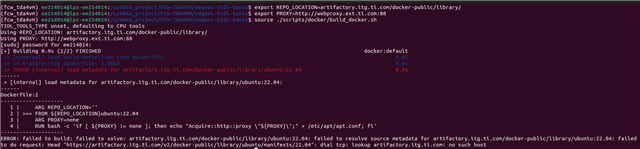

    以前我还没有使用 edgeai-tidl 工具的 Docker。 所以我删除了所有现有的 edgeai-tidl-tools 内容,并使用您在上面的答复中给出的 Docker 安装链接开始新的。  我已成功执行这些步骤、直至安装 Docker。 我也验证了安装。 但映像构建步骤失败。 我收到以下错误==>

    您使用的是哪个版本的 Ubuntu? 您是否有可能需要使用的自己的代理设置?
    如果您可以尝试在其他版本(例如 10.1.4.0)上执行此操作、这对于查看行为是否一致也很有用。
    我在我这边重建了 11.00.06.00、构建时没有出现问题、但我仍然怀疑这是代理设置问题。

    我使用的是 Ubuntu 22.04.5 LTS。 我没有自己的代理设置。 但我们只有一个 ZScaler 来保护路由。
    在提示这些错误进行聊天的同时、据称 artifactory.itg.ti.com/docker-public/library/是 TI 的内部 URL、我们无法从 TI 网络外部访问此 URL。 我至少应该 使用 TI 的 VPN 来访问 URL。 您能否在不使用 TI 网络的情况下向您这边核实?

    我已尝试 在导出带有空的 repo_location 和代理变量后执行 build_docker.sh、如下所示==>
    export repo_location =
    导出代理=
    源/script/docker/build_docker.sh
    这不会导致错误、并且执行成功。 我已经尝试了其余的所有命令,他们也成功执行。
    我想知道在没有将值传递到 repo_location 和 proxy 的情况下执行 build_docker.sh 是否会导致将来出现问题?

    尊敬的 Vishnu:
    是的、您(和 ChatGPT)是正确的。 我本来应该在以前的信息中更加清楚。 TI 代理和存储库只是需要在内部设置的示例。 如果最后没有代理或存储库设置、那么就像设置空变量一样设置它们是正确的方法
     完成 Docker 设置和 setup.sh 后、您不需要这些变量来执行任何其他操作。
    很高兴所有设置都能正常工作! 由于您可以完成 edgeai-tidl-tools 的设置、因此我将继续、关闭该主题。 如果在运行模型后您有任何其他问题、请打开新主题。
