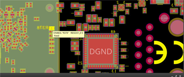

客户尝试在 AM62P SK EVM 中禁用以太网的自动协商功能、并尝试将其设置为 100Mb/s
当他们检查 AM62P SK EVM 的硬件原理图时、发现在 R373/374 下方是 DP83867 的自举 (RGMII1)
但是、他们无法在 GERBER_PDF 文件中找到这些寄存器 (R373、R374)、并且只能在红色矩形中找到 R331、R332 的 DP83867 (RGMII2)。
因此、他们假设 R373 和 R374 位于蓝色矩形的下方。 这是正确的吗?
当他们检查这些蓝色矩形的值时、发现每个为 2.0K 欧姆和 1.76~1.8K 欧姆。
他们对此感到困惑、不确定这些寄存器是否正确、因为根据硬件原理图和 DP83867 的数据表下方、每个寄存器的值应为 5.76K Ω 和 2.49 Ω。
您能否澄清一下这一点、以及他们在哪里可以找到 R373/374 寄存器来在 AM62P SK EVM 中的 DP83867 (RGMII1) 中禁用自动协商?

    我做了一项研究、但也无法在 sprr487b/Proc164/1_PROC164E1-1 中识别 R373 和 R374。 我需要一些时间与专家进行内部讨论。

    我们与 SK-AM62P-LP 设计文件中的 PROC164E1-1_BRD.BRD 文件进行了交叉检查 — sprr487b/Proc164/1_PROC164E1-1/3_BoardFile/Allegro。
    这表明电阻器 R373 和 R374 确实位于屏幕截图上的蓝色矩形内。
    查看以下 PCB 查看器屏幕截图、其中显示了 R373、R374 位置:
    可以说、两个电阻器 R373 和 R374 属于的区域、由客户蓝色矩形突出显示:
    我希望这能帮助客户找到 R373 和 R374 职位。
