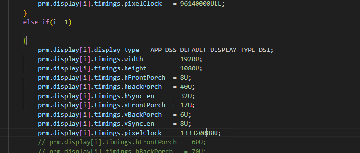

您好、
我使用的是 SDK 版本 v11.00.00.06。
我  在 app_cfg_mcu2_0.h 文件中启用了宏 enable_dss_dual、但启用后我可以在 vision_apps_init.sh 脚本中看到一些错误。
我在 app_init.c 文件中为 DSI 至 eDP 桥接器使用默认 SDK 时序参数:
这适用于 v9 SDK、但适用于 v11。 我观察到 pdk->DSS 驱动程序 DSI 支持的值有一些变化(如下所示):
我也尝试了右侧值、但仍然没有解决错误。
请提出建议。
谢谢。此致、
Lalit
    您好 Lalit、
    针对更高分辨率的输出进行了一些错误修复、因此 PDK 驱动程序中的某些配置参数发生了更改、这些更改不会在 vision_apps 级别中更新。
    我将在下周前为您提供一个补丁、用于解决此问题。
    Gokul
    您好 Lalit、
    在 vision_apps 文件夹中应用以下补丁、
    e2e.ti.com/.../dss_5F00_dsi_5F00_vision_5F00_apps.patch
    cd $(psdkra)/vision_apps
    git apply dss_dsi_vision_apps.patch
    这将解决双显示问题。
    Gokul
