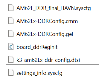

    您好、Suren、
    根据您的建议、我需要将生成的 dtsi 文件替换为 u-boot-ti-staging 文件夹。
    我参考有关如何更换 dtsi 的建议主题。 但是、如 AM62L-PROCESSOR-SDK:1GB DDR 线程的引导打印问题中所述、没有 AM62Lx IG69M-LP4-50-800.dtsi 等文件名、我从其中输入了配置详细信息并根据电路板构建内核。
    在 SysConfig 工具中、我收到了附加的映像文件。
    我的 Linux 配置版本是:11.00.15.05
    参数
    尊敬的 Parv:
    如果使用 11.00.15.05 发布的软件、 可以在 board-support/trusted-firmware-a-2.12+git/FDTS 中找到默认 DDR 器件树文件“AM62Lx SKEVM  - LP4-50-800.dtsi“
    您必须将此文件替换为自定义生成的 DDR dtsi 文件。 此外、如果不保留相同的名称、请修改同一路径中的 k3-am62l-ddr.dts 文件、以包含自定义生成的 dtsi 文件。
    希望这有所帮助
    Suren
    您好、Suren、
    我  trusted-firmware-A 文件夹中找到了 k3-am62l-ddr.dts 文件。 我复制了 DDR 配置文件、更新了包含路径、并修改了 k3-am62l-ddr.dts 文件中的存储器大小以匹配我的 RAM 大小。
    我还使用以下新 RAM 大小更新了我的内核源代码中的内存节点详细信息:
    tisdk/build/arago-tmp-default-glibc/work-shared/am62lxx-evm/kernel-source/arch/arm64/dts/ti/k3-am62l3-evm.dts
    然后,我只需要强制重新编译和部署 Trusted-firmware-a.
    这是否足以配置自定义 DDR、或者我是否需要更新任何其他内容?
    参数
    这应该是足够的参数。
    请告诉我该怎么做。
    Suren
