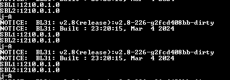

该模式如下所示、并发生在 R5 上的 SBL 第二阶段 (SBL2) 中:
[2025-06-06 07:47:09.614] SBL1:1210.0.1.0
[2025-06-06 07:47:09.721] SBL2:1210.0.1.0
[2025-06-06 07:47:09.721] ReadData prog_req_flag fail
[2025-06-06 07:47:09.756] ERROR: Flash_norOspi_enablePhy:1222: Flash_norOspi_enablePhy : PHY enabling failed!!! Continuing without PHY...
[2025-06-06 07:47:09.858] SBL1:1210.0.1.0
[2025-06-06 07:47:09.949] SBL2:1210.0.1.0
[2025-06-06 07:47:10.011] j-A
[2025-06-06 07:47:10.243] NOTICE:  BL31: v2.8(release):v2.8-226-g2fcd408bb-dirty
[2025-06-06 07:47:10.259] NOTICE:  BL31: Built : 23:20:15, Mar  4 2024
[2025-06-06 07:47:10.871] INIT: version 2.96 booting

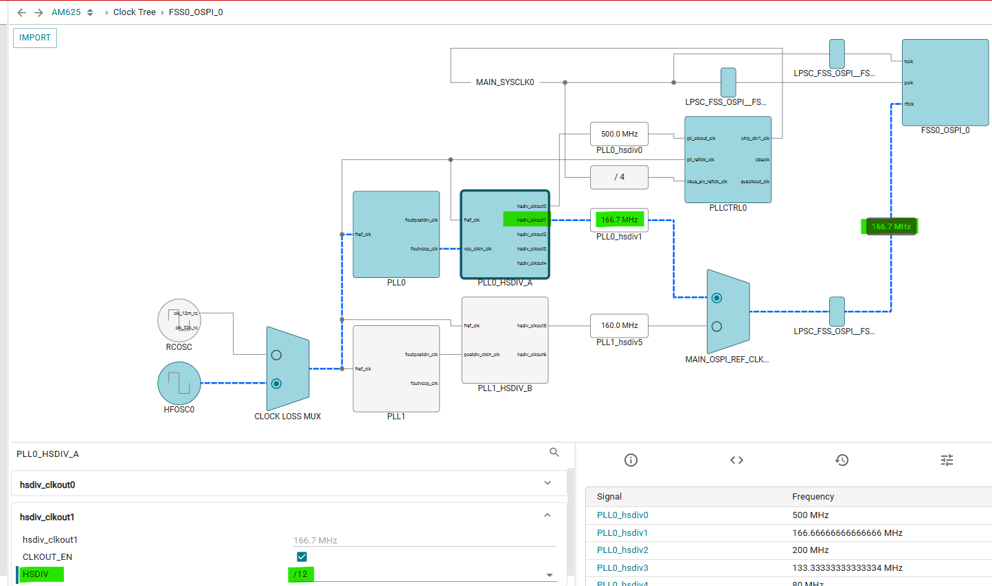

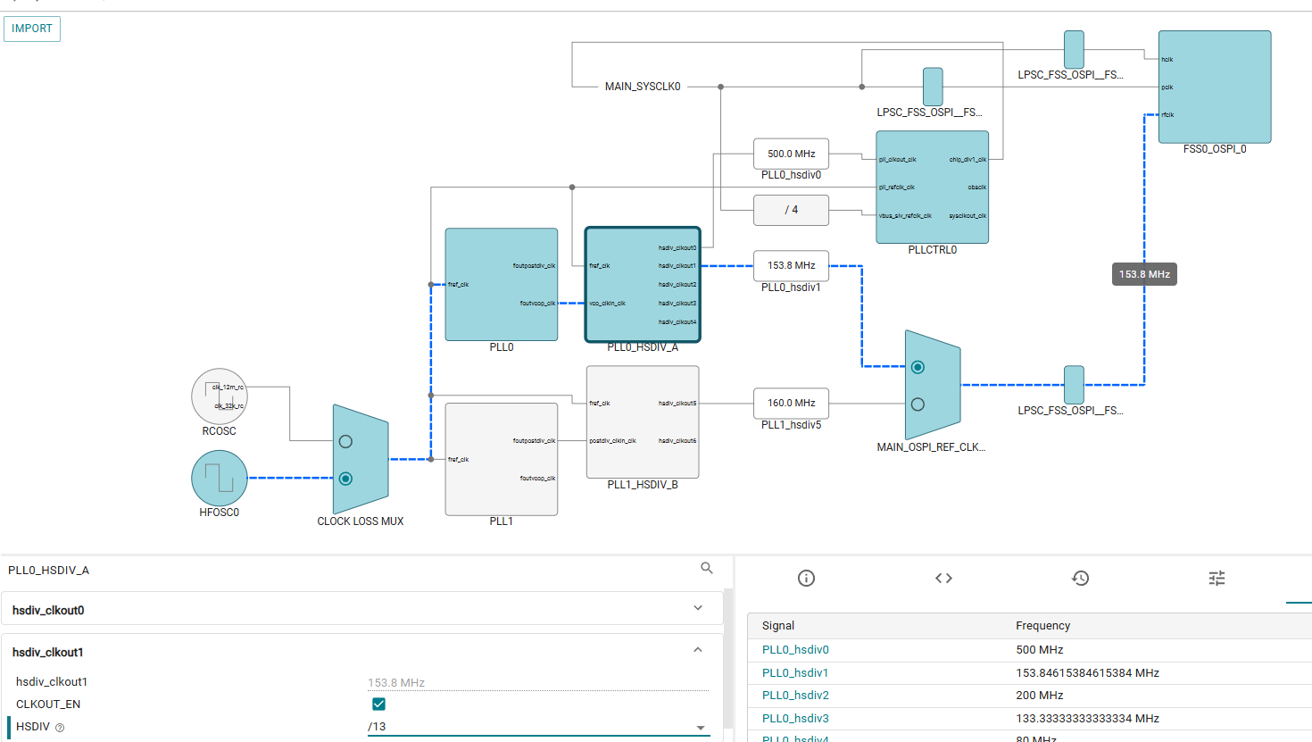

    对于频率部分、正如我在前面的调用中提到的、160MHz(最初由 ZKW 设置)在某个时候会导致故障。 原因是支持 166MHz。 有关详细说明、请参阅下面的屏幕截图。
    分频器值为 12 时、频率等于 166MHz:
    分频器值为 13 时、频率等于 153MHz:
    因此、使用任何整数分频器值时、我们都无法达到 160MHz。 因此、166MHz 将是正确的选择。

    我们进行了测试、将频率从 160MHz 更改为 166.67MHz
    结果:
    0/13695 失败
    频率变化可能是根本原因
    感谢你的帮助
