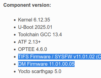

当我启动用于 SDK 11.1 的 Yocto 构建时、我的 u-boot 输出会显示 DM ABI 版本为 11.01.02、SYSFW 为 11.01.00.05、但版本说明中没有匹配。 这是发行说明中的拼写错误还是我的 Yocto 版本有问题。
SYSFW ABI:4.0(固件版本 0x000b'11.1.5--v11.01.05(花哨 Rat)')
DM ABI:3.0(固件版本为 0x000b 'SDK.11.01.00.16-dirty--v11.01.02' patch_ver:2)
https://software-dl.ti.com/processor-sdk-linux/esd/AM62AX/11_01_07_05/exports/docs/devices/AM62AX/linux/Release_Specific_Release_Notes.html
