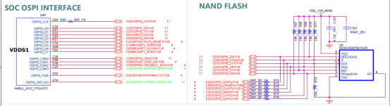

您好、专家。 目前、我们正在测试 AM62L32 的 QSPI 闪存启动。 下面是我们的原理图设计
无论是使用 FSS0 QSPI CS0 还是 FSS0 串行 NAND OSPI 1-1-4 模式、我们都无法正常引导。 特定的日志如下所示;但它可以正常读取和写入 QSPI 闪存。 我想问原因是什么?

    您能重新上传原理图并以更好的分辨率记录屏幕截图吗? 我无法区分图像中的信号/元件名称和日志文本。
    还请告诉我们如何配置引导模式引脚:0 到 11?

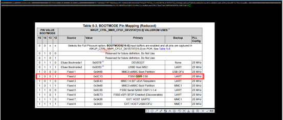

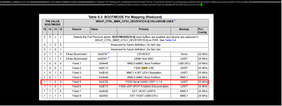

    目前、当我们使用减少引脚数引导设置模式并将引导方法配置为 FSS0 QSPI CS0 和 FSS0 串行 NAND OSPI 1-1-4 模式时、始终打印以下日志。 您能告诉我原因是什么吗?
    串行端口仅打印以下内容
    02000000011a0000616d36326c00000000004853465300010100000010002a600000000fe73d96bbf79f784d9aee9fc5698d103956f93abf79f3ec7ce923079c478f837b12296da2a2a2a2a2

    打印十六进制序列+、然后在大约 2 秒内打印“C"字符“字符 间隔表示您当前处于 处于 UART 引导模式。
    您是否会提供定制电路板上 AM62L BOOTMODE0-BOOTMODE15 引脚的确切引导模式设置?
    您很可能是在 UART 备份模式下引导、因为从 QSPI 闪存存储器的主引导会因某种原因失败。
    如果您选择了具有主 QSPI 引导的非 UART 备用引导模式(不太可能)、 则似乎您的硬件引导模式配置有误。
     我希望这有助于澄清!

    我们只使用了引脚 12 至 15 低引脚数引导设置模式 并尝试如所示对其进行配置 0011 1001.
    尊敬的 Yi Wang、JUNZHI LIN、
    感谢您的更新。
    因此、我知道、根据 AM62L TRM 部分初始化/子部分、引导模式引脚映射(减少引脚数):
    在您的配置中、由于 BOOTMODE15!=0 && BOOTMODE14!=0、在 POR 后、引导模式引脚 0 至 11 扫描会被忽略、因为这种模式会缩小 boomode 引脚数选择模式。
    AM62L ROM 引导加载程序捕获[BM12:BM15]= 1001: “固定 2“-> FSS0 QSPI CS0 或[BM12:BM15]=0011:“固定 5“-> FSS0 串行 NAND OSPI 1-1-4 配置值作为主引导源。 从该表中可以明显看出、UART 是备用引导选项。 这说明了 您为何看到“… CCCCCCC“打印在控制台中。
    这意味着 QSPI 引导失败并且触发备用 UART 引导。
    我将尝试为 QSPI 启动不成功分析提供更多检查点。  请期待明天做出响应。

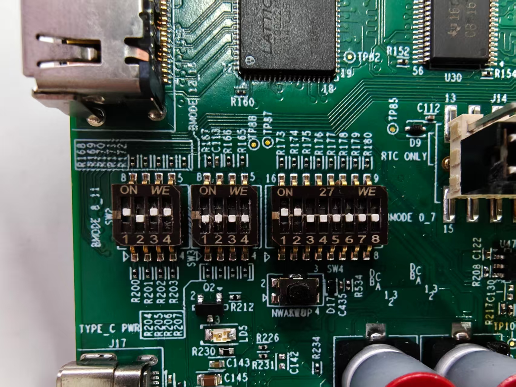

    我们使用 TMDS62LEVM 电路板进行了测试。 NAND 闪存支持正常的读取和写入操作、但电路板仍然无法启动。
    由于 TMDS62LEVM 的 CSn0 连接到 NOR 闪存、我们进行了以下修改:
    删除了电阻器 R477、R465 和芯片 U100
    将 OSPI_NOR_INTn 信号短接至 GND
    短接 NOR 闪存的 CSn0 引脚和 NAND 闪存的 CSn3 引脚
    尝试的减少引脚数配置为:FSS0 串行 NAND OSPI 1-1-4
    完整引脚数配置如下:
    BOOTMODE[2:0]:011
    BOOTMODE[9:3]:0 0 1 0000
    BOOTMODE[13:10]:0 0 1 1 或 1 1 0 1
    BOOTMODE[14:15]:0 0
    如果备份模式为 UART、它将打印以下内容;
    如果备份模式为 SD 卡、它将打印以下内容。
    提醒一下:我被告知 GD QSPI NAND 闪存默认处于 1s-1s-1s 模式而不是 1s-1s-4S 模式 。请进行检查。 然后试一下
    BOOTMODE[9:3]:0  1 x 0000

    关于 Tony 的提示、请再次验证 元件 完成配置。 引导模式设置 ( 串行 NAND 主引导模式 + UART 备用引导模式 ) 如下:
    B15 ........................................................... B0
    00_0011_01x0000_011
