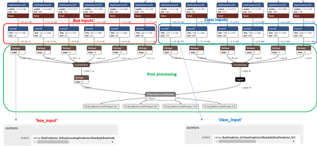

    最典型的是将最后一组卷积作为 16 位 — 它们通常会馈入 SSD 头或网络中类似的 NMS 后处理块。 例如:
    在此图中、将标识 16 位运算的最后一组 Conv2D 运算符。 ONNX SSD 头通常被分解,所以您应该找到网络中最后一组 Conv 层,并使用 output_feature_16bit_names_list  编译时设置将其设置为 16 位[3]
