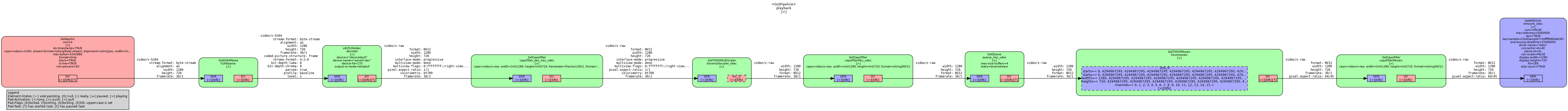

尊敬的 TI 专家:
我们正在开发一个视频播放应用程序、下面是我们创建的管道。
 prcture3.zip
显示分辨率为 1280×720。 但是、当显示移动场景时、屏幕上会出现许多白线。 我们认为此问题是由内存同步问题引起的、但我们不确定如何解决。 异常视频如下所示。
 /cfs-file/__key/communityserver-discussions-components-files/791/0842.normal_5F00_video_2800_46_2900_.mp4
e2e.ti.com/.../0842.normal_5F00_video_2800_46_2900_.mp4
感谢您的帮助!
Kangbai Li
    嗨、Kangbai、
    您正在使用哪个 SDK 版本对此进行测试?
    Suren
    您好、 Suren、
    SDK 版本为  ti-processor-sdk-linux-edgeai-am62a-evm-10_00_00_08。
    Kangbai Li
    嗨、Kangbai、
    我看着你的管道,
    您可以尝试解码传入的 RTP 流并在 kmssink 上显示它而不在当前管道中添加 TIOVXMultiscalar 和 TIOVXMosaic 元素吗? 您是否仍能看到您在附带的视频中看到的不带这些元素的伪影。
    您是否还可以尝试迁移到 SDK 11.1、因为 TIOVXMultiscalar 和其他 TIOVX 元素有了一些更新?
    Suren
    您好、 Suren、
    我们的屏幕分辨率为 1280*720。 如果不使用 TIOVXMultiscalar 和 TIOVXMosaic、显示的分辨率将被强制为 900*720、并且无法覆盖整个屏幕。 但是、分辨率为 1920*720 的其它设备上不会出现此问题。
    Kangbai Li
    是否可以使用 11.1 SDK 对其进行验证?
