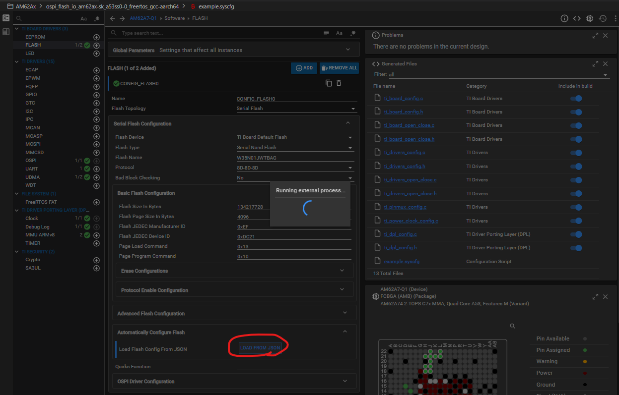

尊敬的专家:
在 CCS20.3.0 (Windows) 中使用 SysConfig (v1.25.0) 配置闪存时、无法加载 JSON 文件。
问:您能否提供有关如何解决此问题的指导?
示例代码:c:\ti\mcu_plus_sdk_am62ax_11_01_00_16\examples\drivers\ospi\ospi_flash_i\am62ax-sk\a53ss0-FreeRTOS
JSON 文件:c:\ti\mcu_plus_sdk_am62ax_11_01_00_16\source\board.meta\flash\serialflash\w35n01jwtbag.json
当从下图中的“load from Json(从 Json 加载)“按钮选择.json 文件时、会出现一条名为“running external process...“的消息 但它永远不会完成。

    嗨、O.H
    您可以尝试使用 SysConfig v1.24 吗? 这是建议与 SDK v11.01 一起使用的版本。
    请参阅  release_notes_11_01 以了解详细信息。
    请告诉我们这是否有效。

    我用 1.24.0 进行了尝试、结果是一样的。

    嗨、O.H.
    我能够在我这边重现这个问题 看起来像一个错误,我已经提交了一个内部 Jira 票证相同.

    嗨、O.H.
    您可以预计 SDK v12.0 会修复该问题。
