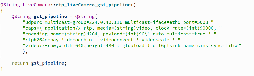

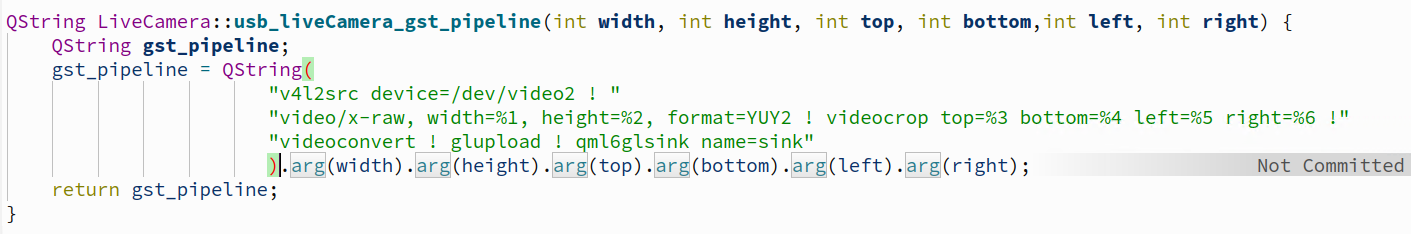

我已禁用并停止 TI-apps-launcher 使用systemctl命令的 HMI 应用。 我创建了一个新的 Qt6 HMI 应用 sid_am62p_qt_hmi() 并设置相应的服务sid_am62p_qt_hmi ()、将其映射到位于的二进制文件/usr/bin/sid_am62p_qt_hmi/sid_am62p_qt_hmi。 然后我启用并启动了新服务。 现在可以在屏幕上看到我的 HMI 应用程序。 此外、我还成功地流式传输了 USB 摄像头(我从 ti-apps-launcher 中的 live_camera 模块中获取了参考)、并正在与以下流水线协同工作:

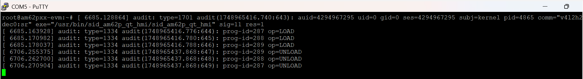

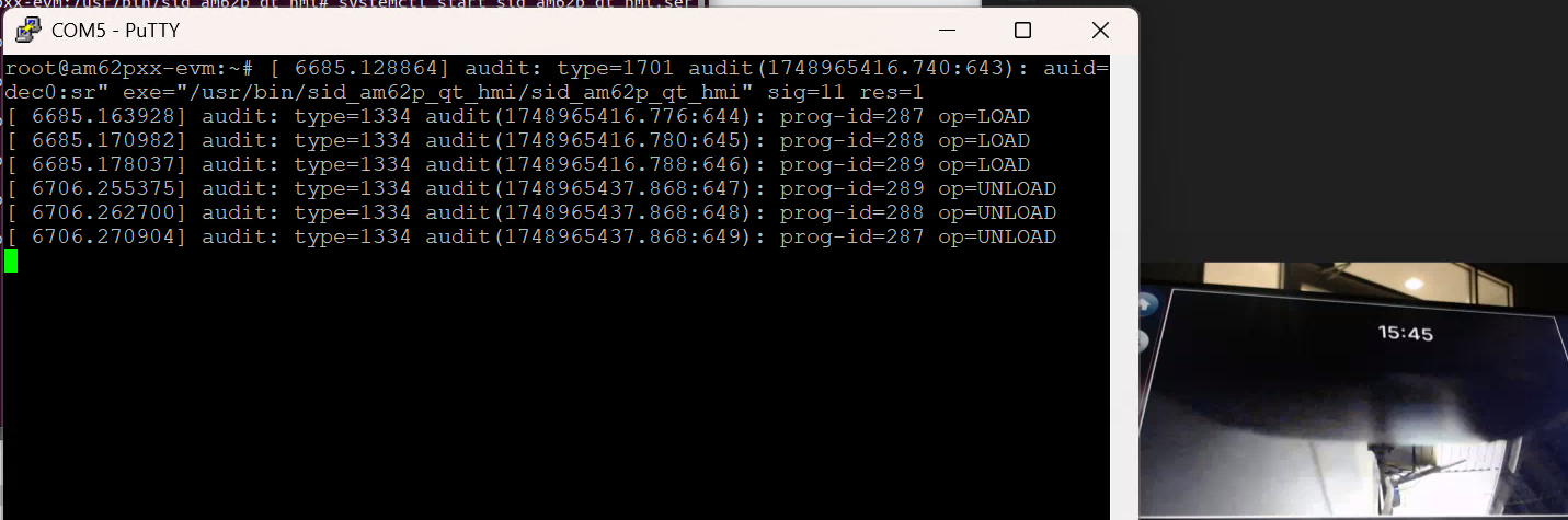

我现在正在尝试流式传输 RTP 摄像头 正在使用以下流水线。 流正在通过、但闪烁。 在闪烁期间、会生成以下日志消息。 我请求您的支持帮助我们解决此问题。

    string LiveCamera::rtp_liveCamera/GST_pipeline HW (int port){
    返回 QString(
    “udpsrc 多播组=224.0.40.116 多播接口=eth0 端口=%1 “
    “CAPS="application/x-RTP, media=(string)video,“ media=(string)video, clock-rate=(int)90000,“
    “encoding-name=(string)H264, payload=(int)96\“ auto-multicroplics=true! “
    “rtpjitterbuffer delay=0 drop-on-delay=true! “
    “rtph264depay wait-for-keyframe=1! “
    “视频/x-h264,宽度=1280,高度=800,帧速率=30/1! “
    “h264parse! 队列 max-size-buffers=4 泄漏=下游! “
    “v4l2h264dec! “
    “ glupload! qml6glsink name=sink sync=false“
    ). arg(端口);
    你可以添加 glcolorconvert ! gldownload 之前的 gml6glsink 元素,并给它一个尝试?
