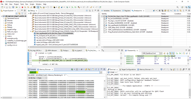

    请坚持使用 SBL 而不使用您的 BM 的内容。 这意味着请坚持您所做的原始更改。
    在配置前面、我看不到需要注意的任何其他事项。
    这就是我们将要做的。
    它是一个简单的分步过程、如果您可以按照说明操作、则调试起来会更容易。

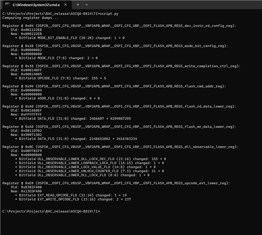

    1. 当您执行 FLS Init、并转至读取制造商和器件 ID 的函数时、然后暂停/放置一个断点并获取 OSPI 寄存器值:
      1. 使用 SBL 运行时、在上述时间点停止并获取 OSPI 寄存器转储。
      2. 使用 BM 运行时、以相同的方式获取 OSPI 寄存器转储。
      3. 通过以下常见问题解答来比较这两个 OSPI 寄存器转储: e2e.ti.com/.../faq-am62x-am62ax-am62d-q1-am62p-am62l-am64x-am243x-compare-ospi-registers
    2. 与我分享执行 python 脚本的结果。
    我很期待这件事。
    Vaibhav
    尊敬的 Vaibhav:
    请找到随附的 dump1.txt((Fls_Init 成功)、Dump2.txt((Fls_Init 失败)和 Results.png(比较输出)。
    e2e.ti.com/.../dump1.txt
    e2e.ti.com/.../6562.dump2.txt
    如果您需要任何其他信息、请告知我们。

    您能告诉我为 SBL 调用的一组函数吗?对于您的自定义 BM、您能不能这样说?
    我认为在这两种情况下都调用了 FLS_init。 请记下被调用的函数集、我想看看是否有区别。 此外、在使用 SBL 时、您是否在 example.syscfg 中定义了闪存参数和 OSPI 参数? 我相信不会
    同时、我将回顾 Shubham 所附的值。
    Vaibhav
    你好、 Vaibhav Kumar 、
    我们使用 TI 提供的相同 SBL、但仅根据我们的闪存(QSPI NOR 芯片)进行调整。
    根据 TI SBL、此处不调用 FLS Init、不使用 FLS 驱动程序。 但调用了 OSPI init。 在调试时、我们发现 TI SBL 将调用 OSPI Direct 以从闪存读取内容并复制到 DDR。 syscfg 由自定义闪存参数组成。
    但就 BM + BL 而言、我们在 BM 启动之前与 TI 进行了讨论、TI 建议我们使用我们的 BM 代替 SBL、并根据要求进行调整。
    因此、在我们的 BM 中 、我们使用了相同的 SBL SYSCFG 文件、并在启动期间调用了上述函数、进而调用 OSPI init。
    system_init();
    BOARD_INIT ();
    /* Drivers_open();
    board_driversOpen ();*/
    为什么我们在这里评论 Drivers_open() 和 Board_driversOpen();因为当 调用 Drivers_open 时、我们在过去的会议中与 TI 讨论了这一点时、闪存区域不再可访问。 他们建议我们继续这样做
    在 BM 中、我们不使用 FLS 驱动器。 我们需要闪存区域来复制 使用 uninflash 工具刷写的 BL 映像内容。
    当 Control 变为 BL 时、我们在 BL 中使用 FLS 驱动器。 因此调用 FLS _Init、我们面临着 FLS 初始化失败的问题。
    我们的 BL 还包含 SYSCFG 文件、这些文件也可用于配置以太网和闪存参数。 但不包含 与 OSPI init 相关的 syscfg
    现在,你能让我们知道我们应该如何处理在这种情况下的闪存驱动程序
    Pradeep R

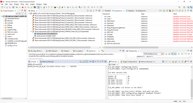

    通话结束:
    堆叠 1:
    驱动器打开、电路板驱动器打开
    手动、
    第 7 位(DAC 位)设置为 1 ->符合预期。
    Memcopy(dest、0x60000000 + flashhoffset,要读取的字节数)
    跳转自 CPU ->硬件->重置此项-> INDAC FLS 示例->工作(相同)
    再也不会来这里了
    堆栈 2:
    FLS 初始化
    它可以...(相同)
    您好、
    我看到了一封关于您想要确认 MCAL FLS 对 SBL 的依赖关系的电子邮件。
    您可以测试 appotronics 的 MCAL INDAC 示例、该示例适用于您的设置。 但是、请按以下方式执行。
    使用 python 脚本进行刷写、但如果您的 SOC 是 HS FS 类型、则不传递 uart_uniflash.py 脚本、而是传递 uart_bootloader.py 脚本并提供 default_sbl_uart_hs_fs.cfg 文件的路径。
    现在、完成后、您将看到 SoC 已初始化、您将根据刷写的映像看到基本日志。
    此时、连接到 R Core、然后重置、并加载 appotronics 给出的 MCAL FLS INDAC 示例、让我知道这是否成功。
    我要求您执行此操作的原因是为了可以在不依赖 SBL 的情况下测试 MCAL FLS Init。 在 SBL UART 的 example.syscfg 中没有 OSPI 和闪存的配置。 因此、MCAL FLS INDAC 示例将完全独立测试、不存在任何依赖项。
    请告诉我相同的结果。
    Vaibhav
    尊敬的 Vaibhav:
    我要求您执行此操作的原因是、可以在没有 SBL 依赖的情况下测试 MCAL FLS Init。 在 SBL UART 的 example.syscfg 中没有 OSPI 和闪存的配置。 因此、MCAL FLS INDAC 示例将完全独立测试、不存在任何依赖关系。
    如您所述、在 SBL UART 的 example.syscfg 中没有 OSPI 和闪存配置。在 上述闪存相关内容之后、我们收到了 Appotronics 的 MCAL INDAC 示例问题。
    请查找附件:
    在这里、我们从 UART 模式引导、因为 default_sbl_uart_hs_fs.cfg 中没有任何闪存内容。
    BR、
    Shubham
