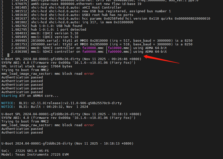

当我使用 SD 卡启动设备时、它会在该过程中的某个时刻暂停一段时间、然后自动重新启动并正常进入系统。 这是什么原因? 此问题完全可以重现。

    这是 定制板。我使用的是 SDK 版本 ti-processor-sdk-linux-edgeai-j722s-evm-10_01_00_04.因此我使用 Linux sdk。但是、我在 ti-linux-kernel-6.6.44+git-ti sdk 中进行驱动程序调试、然后使用 git 生成补丁、随后使用 TI 的 yocto j7yo-wtisk-j7megs.jits.jits- image、如 gitis-watis-gits.jic- 我将映像烧录卡烧录到 SD 卡上。 我的问题中描述的现象似乎只发生在某些板上,但我不知道问题在哪里。 它是否与电路板上的 eMMC 相关?

    您能否分享完整的引导日志以更好地了解问题?
