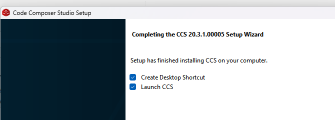

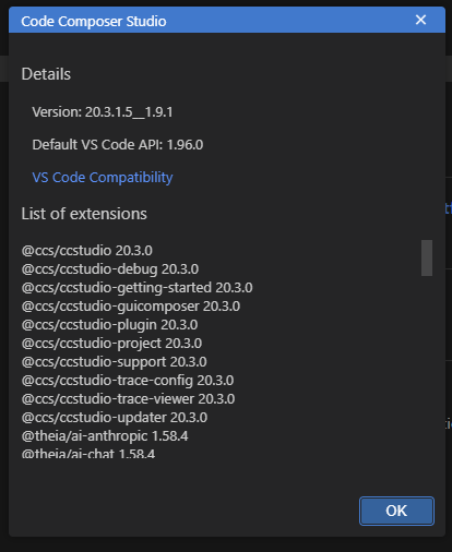

    这是奇怪的。
    我点击了您发布的链接、开始获取最新的 CCS 20.3.1 安装程序并运行它:
    这表明它是最新版本 20.3.1、但当 我运行安装程序时、它显示它正在 安装 20.2.0.00012。
    在整个安装过程中、我只看到 20.3.1:
    我先完成安装并加载 CCS、但 About 框显示版本为  20.2.0.12__1.8.0、系统会提示我安装更新。
    “我的关于“框显示 20.3.1:
    您能否确认运行的安装程序 exe 是“ccs_setup_20.3.1.00005.exe"?“?
    您是否尝试在现有 CCS 安装的目录中进行安装?
